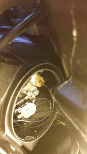

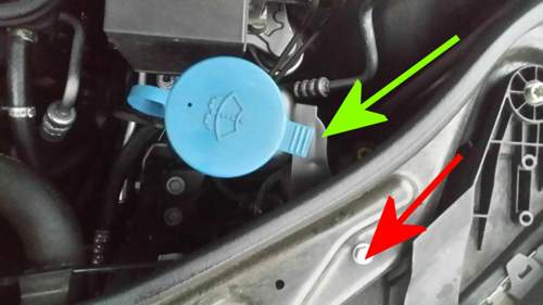

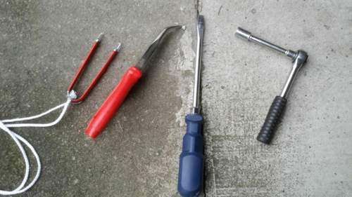

mich würde echt interessieren, wie die Finger derjenigen aussehen, die es schaffen auf der linken Seite das Standlicht ohne Werkzeug zu wechseln. Ich habe m. M. n. eigentlich recht schmale Finger, doch ich habe es nicht geschafft dort hinzukommen um die Fassung herausziehen zu können 🙁
Das Hauptproblem ist ja, dass die Fassungen extrem fest sitzen und mit Werkzeug bin ich auch nicht wie auf der re. Seite hingekommen.
Ich hab es jetzt allerdings doch geschafft, indem ich den oberen Halter des Wischwasserbehälters demontiert habe. Nachdem ich ja schon einmal aus anderen Gründen das Vergnügen hatte den Wischwasserbehälter auszubauen
http://www.motor-talk.de/.../...r-ausbauen-anleitung-t5066058.html?...
hatte ich ja schon einige Erfahrung. unter o.g. Link gibt es auch eine orig. Anleitung zum Ausbau des Wischwasserbehälters die seinerzeit freundlicherweise Minuszeit zur Verfügung stellte (dort reicht Schritt 1-2).
Etwas einfacher ist es in dem ersten hier beigefügten Foto zu erkennen. Der grüne Pfeil zeigt den Halter und der rote die 10er Schraube, die entfernt werden muss. Danach kann der Halter mit einem großen Schraubenzieher einfach am Behälter abgehebelt werden. Wie man auf dem 2. Foto erkennen kann ist dann der Blick/Zugang zur Fassung um einiges besser. In dem Zustand konnte ich dann mit einer abgewinkelten Telefonzange die Fassung packen 🙂 Im dritten Foto ist das eingesetzte Werkzeug ersichtlich. Eine Alternative zur Telefonzange war die "Pinzette" aus meinem PC-Werkzeug.
Vielleicht hilft es ja dem einen oder anderen der vor der gleichen Herausforderung steht.
Ich habe übrigens die Philips X-tremeVision +130% als Abblendlicht verbaut. Mir kam es zwar hauptsächlich auf die Helligkeit und weniger auf die Lichtfarbe an, doch nachdem das Licht um einiges weißer ist wollte ich dann doch auch ein weißeres Standlicht. Ich hab jetzt die Bosch Xenon Blue eingebaut, doch den Aufwand hätte ich mir auch sparen können, denn die leuchten m. E. genauso gelblich wie die originalen 🙁. Beim Abblendlicht hab ich aber eine deutliche Verbesserung zur Werksbestückung bemerkt und bin mal gespannt wie lange die halten.
