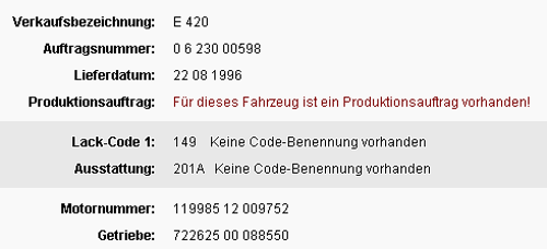

Habe ich vieleicht ein 95er Modell?
Siehe Anhang
Info
Original geschrieben von bistar
Siehe Anhang
Was willst du mir damit sagen?
Soll ich mir jetzt ein neues Auto kaufen?
Das zeigt dir das Produktionsdatum, da du ja am Zweifeln warst,
was das Baujahr betrifft!!! Fahr doch einfach mal zu Mercedes!
Hier wird dir wohl keiner diesbezüglich helfen können.
