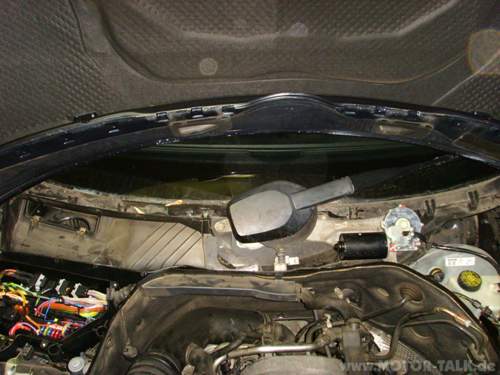

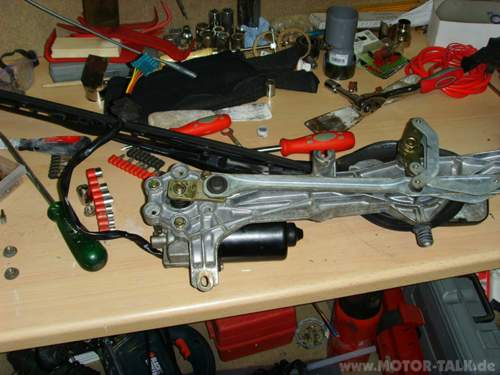

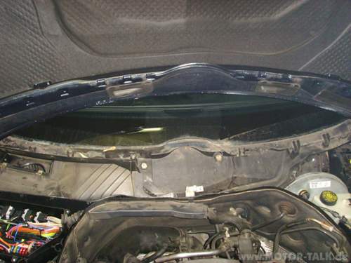

Hi. Das einzig schwierige daran ist der Ausbau bzw. aushebeln der Plastikverkleidung, weil die sehr stramm sitzt. Der Ein/Ausbau sollte max 3 Std dauern.
Hab ich schon ein paar mal gemacht. WICHTIG! Kein Ebay oder China Schrott verwenden! Die können teils wegen Qualimangel starke Geräusche verursachen!
Hier ein paar Bilder, falls du es selber machen möchtest.
P.S. Warum soll es getauscht werden? Wenn der Wischer ab und zu blockiert beim wischen, dann schmier ein wenig Fett ins Gestänge/Kolben/Dämpfer. Einfach den Wischerarm hochklappen( wie beim Wischergummi Wechsel) und schon siehst du den Teil, den ich meine.
LG

Das kann ich nur bestätigen - wenn du es noch nie gemacht hast dauert das ganze max. 3 Stunden ( mit Werkzeug suche, etc. ). Ich hatte das schon einige Male ab/eigebaut. Ich musste auch vor Paar Wochen den Motor tauschen - ruhig und entspannt 1 Stunde Arbeit.
Bei Mercedes haben die bestimmt eine Zeitvorgabe für diese Arbeit. Auch wenn der Mechaniker das ganze in 1 Stunde umbaut, wird die Vorgabezeit berechnet. Und das wird teuer.
