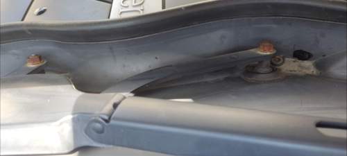

An alle, die nochmal Probleme mit nicht flächig wischenden Wischerblättern haben sollten. Hier mein Erfahrungsbericht. Trotz neuer Mercedes-Wischerblätter wollte die Scheibe an meinem CLK nicht sauber werden.
Man sollte den eckigen Stücken an den Wischerarm-Enden besondere Aufmerksamkeit schenken. Diese müssen sich drehen bzw. bewegen können, korrodieren aber gerne mal fest. Ich habe die Teile ordentlich gereinigt, WD40 hilft wie immer.
Jetzt bewegen sie sich die Blätter wieder frei und die Scheibe wird sauber ohne Flecken. :-))

Ich habe heute meine Wischer gewechselt und dort auch Korrosion festgestellt. Da kam aber Fett dran.

Die original verbauten Plastik-Schutzkappen auf den Muttern dienen dem Schutz vor Rost ;-)
-> Muttern + Schutzkappen = neu

Bei mir waren diese "Keile" wo das Wischerblatt reinkommt, also die, die ihr gangbar macht, gebrochen.
Ich musste da ersmal drüberfeilen um die verriegelung der Wischerblätter wieder zubekommen.
Kurz danach ist auf der Beifahrerseite Das Gussteil vom Wischerarm gebrochen.
Sind auf den Muttern Kappen ? weil bei mir keine drauf waren, hab Ich welche von VW drauf (lagen noch rum)
