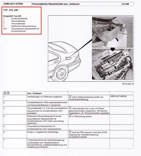

Hallo Jakob,
"Gibt es für den C215 ein eigenes WIS" ?
Das fragt man sich wenn man dieses Ebay Angebot sieht.
Nein, gibt es nicht, wenn wir vom Mercedes-Benz WIS reden. Das MB WIS umfaßt alle Typen. Wenn Du am Anfang die FIN [C215] eingibst werden Dir C215 relevante Themen bei Deiner Suche angezeigt. Viele Themen für Deinen C215 sind auch für den W220 relevant. [Beispiel siehe Anhang] Dies wird Dir dann auf dem WIS Dokument auch mitgeteilt.
Was der Ebayverkäuferauf dem USB Stick installiert hat weiß man nicht. Aber WIS für den W220 macht keinen Sinn - für mich jedenfalls nicht.
Scan
Sogar Transporter usw sind im WIS enthalten
