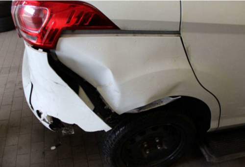

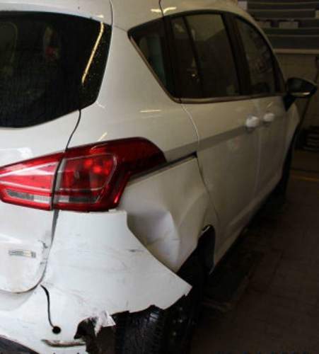

ich hatte einen Autounfall. Schuld ist der Unfallgegner. Beide Fahrzeuge sind Totalschaden. Gutachten für mein Fahrzeug wurde durch von mir beauftragten Gutachter erstellt.
Mein Fahrzeug ist ein Ford B-Max aus dem Jahr 2016 mit ca. 61.000 km. Reparaturkosten inklusive Mehrwertsteuer sind ca. 13.000 Euro. Wiederbeschaffungswert ca. 14.000 Euro laut Gutachter.
Als Ergebnis ist ein wirtschaftlicher Totalschaden ermittelt worden. Überlegung ist jetzt ob ich das Fahrzeug reparieren lasse oder nicht? Schaden laut Gutachten habe ich angehängt.
Ich bin ein Laie was zum einen die Fragestellung an sich angeht als auch was Autos generell angeht. Mit dem Wagen war ich sehr zufrieden.

Die Seitenwandelemente des B-Max sind geklebt. Eine neue fachlich korrekte Klebearbeit düfrfte technisch dicht an die Qualität der Werksfertigung herankommen ohne thermische Materialschwächungen an sonst üblichen Verschweißungspunkten hervorzurufen. Deshalb finde ich den Gedanken des TE an eine Reparatur schon nachvollziehbar und würde das an seiner Stelle wohl selbst auch bevorzugen.
