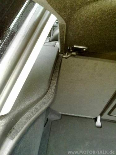

nachdem mich der Spielraum zwischen Hutablage und Kofferraumklappe bei schlechten Straßen genervt hat, hab ich mich mal drangesetzt und die Berührungsflächen mit Filzstreifen ausgestattet.
Hierfür habe ich ne Rolle schwarzen Filz aus ebay bestellt. Sie sollten aber auch in jedem Bastelshop erhältlich sein.
Da jedoch 2cm zu breit für die seitlichen Plastikaufnahmen sind, wurden sie in 1cm-breite Streifen geschnitten und mit doppelseitigem Klebeband angebracht.
Die unteren Streifen sind ca 36cm und die oberen unter der Hutablage ca. 23cm lang.
Hab euch mal ein Foto angehängt. Ich finde es sieht akzeptabel aus und hat die Probefahrt erfolgreich bestanden. :)
Schönen Sonntag noch...

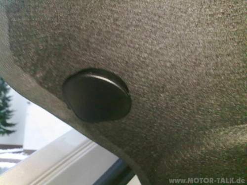

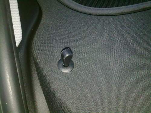

Ich hab da etwas unkonventionell Abhilfe geschafft
Grüße Sven
Grüße Sven
Tolle Idee mit den Computerfüßen.
Auch ich habe rechts und links einen Streifen selbstklebenden Filz aus dem Baumarkt aufgeklebt. Die Optik stört mich dabei nicht.
Zusätzlich habe ich mir die automatischen Aufroller des Vorgängermodells eingebaut und nun ist Ruhe im Bereich des Kofferraums.
