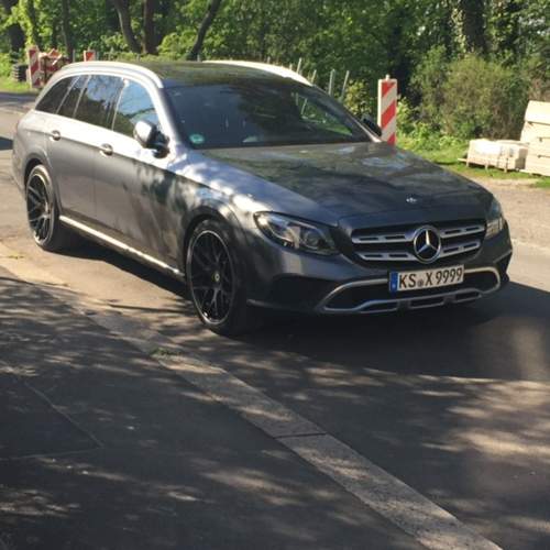

Moin ,Ich hab ein e400 Coupé bj2018 und 4 Winterreifen
Ich wollte mal fragen ob sich jemand auskennt ob das schwer wird passende Felgen zu finden egal wo gebraucht oder neu aus dem felgenshop
Ich hab ein Bild mit der Größe angehängt

So, zu diesem Fall. Hier ist es ganz einfach.
Es sind Brock B40, die gibt es in 8x20 ET43 für die Vorderachse und in 9x20
ET49 und ET 53 für die Hinterachse. ET49 kann man fahren, wenn man die
original AMG Flaps aus dem AMG Paket hat oder montiert. ansonsten eben
ET53. Reifen 245/35/20 VA und 275/30/20 HA. Dann noch den Loeadindex
prüfen und den Geschwindigkeitsbereich wählen (alles je nach Reifentyp und
Hersteller). Diese Rad/Reifenkombination entspricht der Serienkombination
der E-Klasse und ist somit ohne Probleme fahrbar.

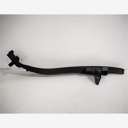

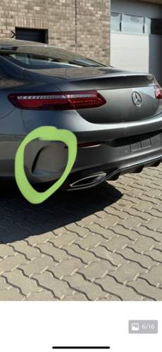

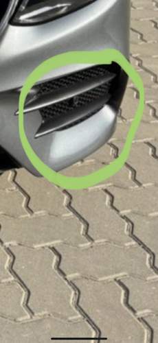

Danke ich würd gerne noch wissen was du mit AMG Flaps meinst sind es die Teile siehe Bilder
971637dd-d8c7-411f-8aaf-a78bd70d59a7
86456596-d1f9-48ea-bb8d-e196e9ea7a76
Radkasten Verbreiterungen.

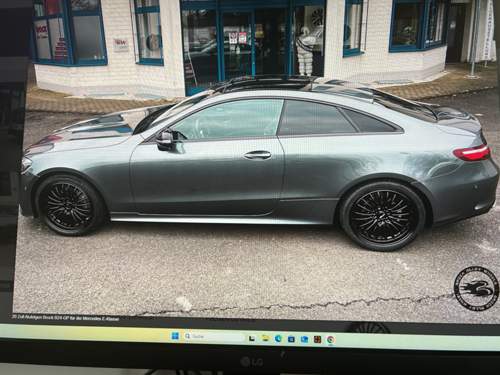

Und wie findet ihr die Felgen Brock b24 GP
hier sind beispiel bilder von einem e coupe
https://www.brock.de/felgen/mercedes-e-klasse-coupe/
((((Mein Auto ist weiß )))
Müsste passen von der Optik ^^

Zu den Flaps, die sind hinten am Kotflügel...geh mal zu Mercedes, die können es dir zeigen
und verkaufen........
Und jetzt mal bitte schön selber um alles kümmern, das Internet weis alles was auch du
wissen solltest...
Th
Jo du meinst damit radlaufverbeitung hinten ^^

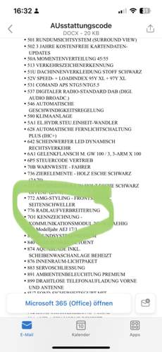

Ja klar mein Benz hat das der hat fast alles an Ausstattung

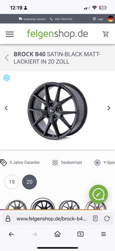

Bitte noch eine Meinung zu Brock 40 Satin black matt

Wenn 20" Zubehör, dann richtig. Schmidt Revolution Gambit. Da haben aber
nur ein Teilegutachten und sin 8,5x20 ET 28 VA und 10x20 ET50 HA. Die musst
du eintragen lassen und auch was an der Karosse machen - beim Coupe, beim
AT nicht, da passen die so.
Img-1621-kopie
Ja schon geil aber 1x Felge kostet 400-500 Euro
Max 300 Euro is mein Limit pro Felge
