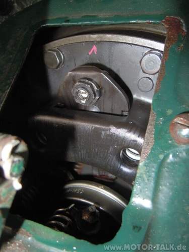

Nochmal das Problem:
Die Kupplung hatte kein Spiel mehr und hat trotzdem nicht mehr getrennt.
Jetzt der Blick in die Service-Klappe
Unten sieht man die Feder, die das Ausrücklager zurückzieht, wenn man das Kupplungspedal losläßt.
Davor der Schmiernippel für das Ausrücklager ( ! )
Davor das silber-glänzende Ausrücklager das gleichmäßig auf die Druckplattenfinger draufdrücken soll.
Links sieht man eine Kante von einem Druckplattenfinger, der sauber am Ausrücklager anliegt.
Der voll sichtbare Druckplatten-Finger ist aber oben an der Einstellmutter dermaßen lose, dass der Finger garnicht am Ausrücklager anliegt. Wenn also einige Finger voll anliegen und Andere nicht, dann wird die Kupplungsplatte nur gekippt und nicht abgehoben.
Ich habe viel Glück gehabt, dass die Kupplungsscheibe nicht verbrannt ist.
Jetzt muß man "NUR" die 6 Einstellschrauben gleich einstellen und schon ist Alles ok......
Theoretisch jedenfalls.....

Bei genau dem im letzten Foto gezeigten Ausrückhebel habe ich drangegriffen
um die Mutter festzuziehen. In dem Moment ist die Mutter abgesprungen (die
hatte sich schon völlig logeschüttelt ) und natürlich ist die Mutter in das
Kupplungsgehäuse reingefallen.
Wenn ich die nicht wiederfinde, ist das die Höchst-Strafe.
Dann muß die Hinterachse mal wiedermal raus und auch das Getriebe.
Ich hab mehrere Stunden mit einem Magnet-Greifer im Getriebe herum-gefischt.
Zwischenzeitlich wollte ich einfach ne "andere" Mutter draufdrehen. Dann hab
ich natürlich herausgefunden, dass an der alten Druckplatte ein anderes Fein-
Gewinde verwendet wurde und dass ich keine passende andere Mutter verfügbar
habe.
Als ich den Tränen am nächsten war, Wollte es meine Frau auch mal probieren...
Natürlich hat Sie die Mutter innerhalb 5 Minuten erwischt.
Die 6 Hebel auf ein gleiches Maß einzustellen und die Muttern mit Loctite zu
sichern, war dann nurnoch eine Frage von Minuten.
Man muß dann nurnoch beachten, dass das Ausrücklager bei eingekuppelter
Kupplung nicht mitläuft, weil sonst die Lebensdauer schnell abnimmt.
Nach dem Zusammenbau freue ich mich über eine Kupplung, die noch
nie besser "gekuppelt" hat.
