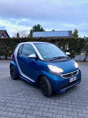

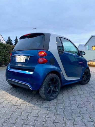

welche Winterreifen könnt ihr mir empfehlen? Fahre den Smart nur in der Innenstadt.
