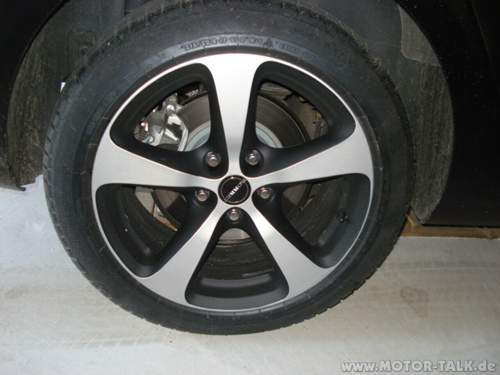

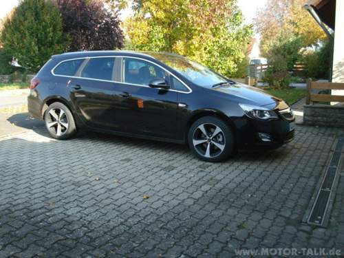

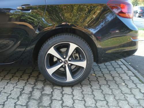

Hey,
Borbet Design CC 17" in silber.
Sind schon original ab Werk Wintertauglich.
Umlackiert, damit diese so aussehen wie die originalen Borbet Design CC schwarz-matt - wegen Optik - sieht viel geiler aus ;-)
Felgen angepettet, abgeklebt, Haftgrund aufgetragen, BMW 668 (UNI-Schwarz) Wasserbasislack aufgetragen, Klebeband entfernt, und mit zwei satten Gängen Matt-Klarlack überzogen!
Das hält.
... und natürlich Continental WinterContact TS 830 in 215/50/R17
komplett Alles zusammen 1.225,- (das ist viel aber ich bereue es nicht)
