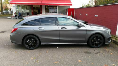

Hier meiner mit Winterfelge:
Oxxo Narvi Black 7,0x17 ET 50
Michelin Alpin 5 225/45R17 94V

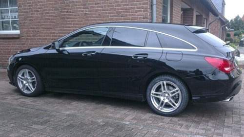

Mit einem Bild kann ich jetzt auch dienen.
Dunlop SP WINTER SPORT auf 17" Dezent RB
