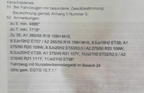

Habe mal ein Foto angehängt. Darf ich all diese Reifen und Felgen drauf haben? Das ist der gelbe Umschlag von meinem Auto.
Reifengrößen
Bitte daran denken: A1 = Vorderachse, A2 = Hinterachse!!
Genau die darfst du alle auf Dein Fahrzeug aufziehen.

Danke für diesen Post! Hat mich dazu bewegt meine Winterräder zu checken mit der Folge, dass ich von vorne nach hinten umstecken musste, weil vorne die Räder mit der niedrigeren ET montiert waren und umgekehrt. Obacht! ;-)
Wenn bei mir folgendes steht
275/50 R20 109 W
kann ich auch folgende fahren
275/50 R20 113 V (zum Beispiel)
Nein. Der letzte Buchstabe beschreibt die max. Geschwindigkeit.
W = 270
V = 240
https://de.m.wikipedia.org/wiki/Geschwindigkeitsindex
Die Zahl davor beschreibt den Lastindex.
109 = 1030 kg
113 = 1150 kg
https://de.m.wikipedia.org/wiki/Tragfähigkeitsindex
Hier findest du alle Positionen erklärt.
https://de.m.wikipedia.org/wiki/Autoreifen
