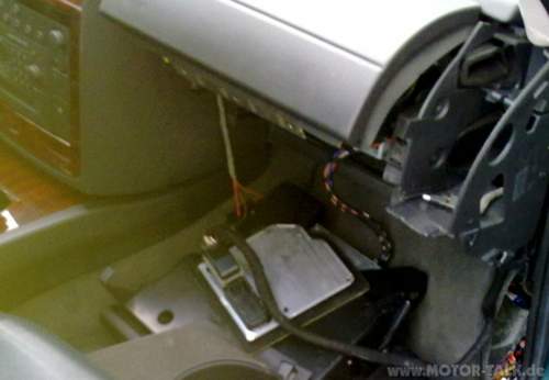

ok dann gehe ich mal davon aus das es nicht am 5L40E liegt, sondern am Steuergerät.
Ja das "verstärkte" 5L40E ist ja auch von GM hat und hat wohl eine Lammelle, mehr wegen den höheren Drehmoment ( von 320Nm auf 420NM).
Ist halt nur so das ich ja einen "Zwitter" habe und immer beides in Betracht ziehen muss.
Wo sitzt den das Steuergerät vom AT ???
Danke
Jens
Original geschrieben von kurtberlin
BMW baut m.W. keine eigenen Getriebe.
Beides sind Getriebe von GM, die auch im BMW Verwendung finden.
So rum wird ein Schuh draus.😉
Weiß ich doch ;-)
Hab ich extra verschwiegen, damit du das noch fachlich richtig ergänzen kannst 😁
m.M.n sitzt das Steuergerät vom at irgendwo links im Fahrer-Fußraum
Nee, nee,...🙄
Das sitzt wie immer, rechts im Beifahrer Armaturenbrett-/Handschuhfachbereich,...😛😉
At-stg 5l40e-y25dt
