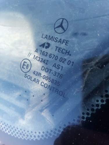

Ist dieses Glas Original für das Modell? 1 Zentimeter Steinschlag, ist das gefährlich?
Original W 163?
Problem?

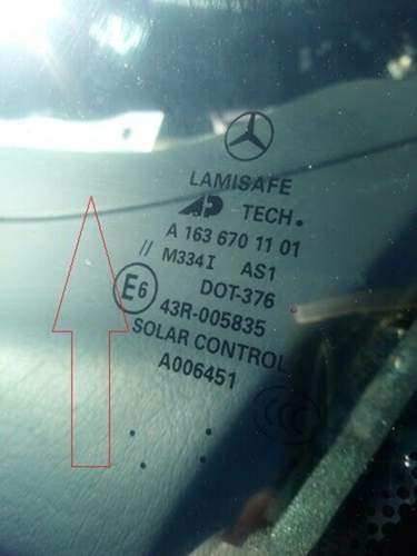

Nein die Scheibe ist nicht original - sonst würde sie nämlich einen Stern tragen 😉
davon abgesehen bin ich mir nicht ganz sicher, an welcher Stelle dein Steinschlag ist...
Fakt ist: es liegt Rissbildung vor und eine korrekte Reparatur ist somit nicht mehr möglich - hier stellt sich die Frage ob man weiterfahren möchte und eventuell beim TÜV darauf aufmerksam gemacht wird , oder ob es einem beim Fahren stört und man die Scheibe freiwillig ersetzen lässt.
kann mit der Stelle momentan nicht viel anfangen, außer Mutmaßung anstellen: es wäre sehr weit unten links aber dennnoch im Sichtbereich...
Ok, problem.
Tip: auch wenn man zu CarGlas etc. geht hat man das Recht auf Original Glas, manche Murren zwar dann weil sie am eigenen Glas mehr Verdienen aber das sollte Dir als Kunde egal sein.
Das wird weiter reißen.
Kann aber noch ne weile gut gehen.

E1 ist Deutschland, und ist OK ! Ich habe auch eine vom Original erst Ausrüster aber ohne Stern und das ist qualitativ genau das gleiche. Macht mal daraus keine Weltwunder! Wenn Erstausrüster ,und Regensensor ,dann gibt es auch keine Probleme! Ich hatte jedenfalls keine.
gruß
Ich habe schon meine Erfahrungen mit Erstausrüster Qualität gemacht. Wenn ich für eine Scheibe mit Stern nicht mehr bezahlen muss, warum soll ich dann mit weniger zufrieden sein ?
https://web.archive.org/.../
DOT- 459 China 😮😮😮
Zudem sollte man bedenken das so mancher Autokäufer das mit den Scheiben kennt und sich beim Ankauf daran Reibt das es kein Original Ersatzteil ist.
