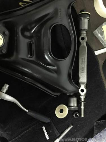

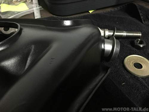

ich bräuchte mal wieder eine qualifizierte Antwort, da ich mal wieder vor einen Rätsel stehe.
Ich baue ja gerade einen 1955er Chevrolet Apache neu auf und habe eine Frage zum Büchsenspiel am oberen Querträger. Muss dazu sagen, dass es sich bei der Vorderachse aus einem 78er Camaro handelt.
Ich wollte die neuen Büchsen einbauen und stellte fest, dass ich bestimmt 3mm Spiel habe. Kam mir komisch vor, habe dann die Alten geholt und die hatten das gleiche Spiel.
Ist es normal, dass die soviel Spiel haben (siehe Bild)?!

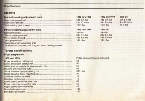

Und wenn wir schon dabei sind: Weiß jemand mit wieviel NM die angezogen werden?

Spiel sollten die keines haben, da sie oben wie unten eingepresst werden.

Ich hab mal was in dein zweites Bild reingemalt.
Die Buchsen passen NICHT zum Querlenker.
Da darf kein Spiel sein.
Die Muttern werden angeknallt, bis zum geht nix mehr.
Die Befestigung am Rahmen verträgt locker 150Nm.

Genau, wie gesagt werden eingepresst.
Zum Anzugsmoment, siehe zB die Anleitung von Moog - wobei ich die dortigen Angaben nicht überprüft hab, sondern nur eben innerhalb Sekunden etwas passendes zu der Frage gefunden hab, aber 100 bis 150Nm klingt gut.

also meine Erfahrungen beziehen sich auf meinen 75er Impala und andere (PKW und Motorrad), und ich sage mal so: Spiel an Aufhängung und Lenkungsteilen... geht gar nicht - auch völlig unabhängig vom Prüfling. Sieht irgendwie nach falschem Teil aus...
Und betreffs Anzugsdrehmoment siehe Anhang. Ansonsten wie früher: mach sie so fest, dass sie bombenfest sitzen - allerdings ohne irgendwas zu zerquetschen oder zu zerstören...
Lbs

Na, ich denke mal, die werden genommen haben, was halt da war, um die Kiste verkaufsfertig zu machen. Wobei die Frage wäre, ob das wirklich die 'falschen' Buchsen sind oder Du die richtigen Buchsen für den 'falschen' Querlenker bestellt hast 🙂
Achse: 78er Camaro, okay... doch von was stammt die restliche Aufhängung? Könnte die auch noch original sein?
Hey 🙂.
So, war gerade nochmal beim Auto unten. Also, dass da alles mögliche verbaut ist, das kann schon sein. Theoretisch zumindest sollte alles vom Camaro 78er sein. Beim Motor hieß es allerdings auch, dass ein 350er auf 383 gestrokter Motor drin ist...nach Auswertung der Nummer am Block ist aber ein 400er drin...Innenleben?! Keinen Plan 🙂.
Eines habe ich aber mittlerweile rausgefunden. Also die Buchsen sind unterschiedlich groß! Eine hat einen Durchmesser von 35mm und eine von 33mm. Das doofe ist nur, die Löcher im Querträger sind beide 35mm. D.h. Eine Buchse würde passen, die andre hat 2mm Spiel. „Original“ sind alle alten Buchsen 33mm! Die haben wirklich genommen was rum lag.

Die Amis haben da nen falschen Satz der Buchsen eingepackt, hab auch nen 2. Satz nachbestellt und damit gehts dann.
Die sollten auf alle Fälle nach dem einpressen stramm im Querlenker sitzen, die dürfen nicht zu lose sein und dadurch evntl.nachher mitdrehen..,zur Not mit nem kurzen satten Schweisspunkt sichern..(nassen Lappen zum schnellen Materialkühlen parat legen..)
