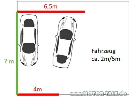

Hallo Zusammen,
ich hoffe meine Frage ist hier OK, da sie zwar nicht 100%tig hier her passt, aber wenn nicht ihr, wer soll mir dann weiterhelfen? ;-)
Es geht um folgendes:
Wir planen ein Haus zu bauen. Die Zufahrt ist 4m breit und befindet sich am Rand des Grundstücks. Wir würden gern zwei Fahrzeuge nebeneinander parken. Es soll keine Garage sein, sondern nur ein überdachter Stellplatz. Für den Stellplatz rechne ich mit 7m, aber die Zufahrt ist nur 4m breit. Das bedeutet, ein Fahrzeug kann bequem geradeaus reinfahren und das zweite Fahrzeug muss etwas rangieren. Nun stellt sich mir die Frage, wie viel Platz ich für das Rangieren einplanen muss.
Ich habe mal ein Bild zur Veranschaulichung hochgeladen. Der kleine Strich zwischen Wand und Fahrzeug sind 50cm und die grüne Linie ist aktuell 8m lang. Denkt ihr, dass reicht? Ich glaube das Fahrzeug rechts, wird immer Rückwärts parken müssen, aber das wäre OK.
cheers
Stellplatz
Schnapp dir ein Stück Kreide und mal das irgendwo auf einem Parkplatz auf. Und dann teste es in der Praxis. Und bei allem was du machst, wenn dein Auto jetzt 2 m breit ist (Kleinwagen???), das wird nicht immer so bleiben.

@PeterBH schrieb am 11. November 2018 um 23:05:27 Uhr:
Auf deiner schönen Zeichnung steht das Auto sehr schräg und fährt so ins Carport ...
Die mir bekannten Autos haben Lenkräder, mit denen man einen Richtungswechsel vornehmen kann, so auch hier unterstellt.
Ich hätte die weitere Ausfahrtbewegung mit nach links eingeschlagenen Rädern weiter einzeichnen können, dann hättest Du erkannt, dass es so passen sollte.
Hier spricht der Fachmann: https://www.google.com/url?... (nur mal so als Anhaltspunkt)
Grüße vom Ostelch
Würde mit dem linken Fahrzeug (an der Wand) eher rückwärts reinfahren, dann brauchst du auch keinen Platz an der Wand, da es ja die Beifahrerseite ist - und du kannst dich da richtig randrücken. Spart nochmal gute ~40cm in der Breite!
Und das rechte Auto dann vorwärts rein. also... genau andersrum wie in deiner Zeichnung.

@v8.lover schrieb am 12. November 2018 um 01:19:06 Uhr:
Würde mit dem linken Fahrzeug (an der Wand) eher rückwärts reinfahren ...
Das täte ich auch. Aber ich vermute, dass SIE links VORWÄRTS einparken will.

Danke für die ganzen Anregungen. Links neben unserer Einfahrt, ist die Einfahrt zum Nachbarn, sollte also ohne Probleme gehen.
Doppelparker... schön cool, aber ich habe mich eben erkundig und nicht im Budget.
Also mit 8m sollte scheinbar reichen und mit 10m hätte ich den Vorteil, dass man zwei Autos hintereinander parken könnte. Klar, wenn das linke Auto rückwärts einparkt, hat der Fahrer mehr Platz. Wir versuchen die Parkfläche breiter zu gestalten, damit man auch mit Kindern etc. aussteigen kann. Wir hoffen ein wenig darauf, dass der Nachbar keine Garage baut und dann könnten wir den Zaun weglassen und hätten noch mehr Platz.
