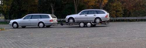

Wieviel Anhängerbetrieb verträgt ein normales Auto?
Barthau Fahrzeugtransporter QM
hat jemand von euch Informationen, wieviel Anhängerbetrieb ein normales Auto über die Lebenszeit vertägt?
Ich meine damit, was ein normaler PKW wie VW Golf, Mercedes C-Klasse oder andere (die nicht wie z.B. der VW Amarok zum Ziehen gebaut werden), an prozentualer Nutzungszeit mit einem Anhänger verträgt, ohne dass es zu größerem Verschleiß an Kupplung, Getriebe etc. kommt.
Dabei soll der normale Betrieb mit z.B. einem Kastenanhänger + Planenaufbau bei ca. 80% der Anhängelast auf normalen Straßen zugrunde gelegt werden, keine Sonderfälle wie Fahrten im schweren Gelände etc.
Schon mal Danke für eure Hinweise.
