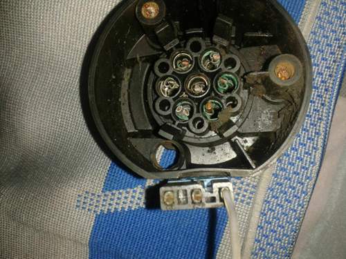

ich habe ein kleines Problem und hoffe das ihr mir weiterhelfen könnt.
Wollte letztens eine 7 pol. Steckdose erneuern da nichts mehr funktioniert hat, hierbei ist mir aufgefallen das an der alten Steckdose ein Microschalter war und an der neuen nicht.
Die neue Steckdose hat zwar auch eine Abschaltung der Nebelscheinwerfer aber nicht mit Microschalter ,ich finde nicht heraus wo ich die restlichen Kabel 2 oder 3 verbauen muss.
Ich hoffe mir kann jemand weiterhelfen.

Wenn deine Blinker nicht funktionieren stimmt noch mehr nicht. Blinker sind auf pin 1+4
Auf pin 2 ist normalerweise die NSL,
Auf 3 ist die Masse also 31
5+7 ist Licht und 6 ist Bremslicht
dann müsste auf der seite noch ein achter pin sein, den brauchst du auch für die NSL, sonst geht die beim auto nicht ohne Anhänger.

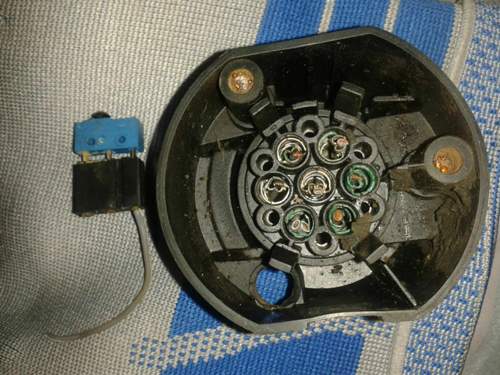

@TE: Kabel 8 und 9 kommt aus dem Fahrzeug und geht wieder zurück. Ist das Kabel für die NSL, die normalerweise gar nicht hinten dran geht und nur deshalb nach draußen führt, um unterbrochen zu werden. Der Schalter unterbricht bei eingestecktem Stecker in die Dose die Verbindung zur NSL am FZG.
Die richtige Dose für dich müsste die Hella 8JB 001 943-001 sein.
Ich weiß nicht, womit du gerade rumkrampfst, aber ich würde mir lieber die richtige Dose holen, bevor ich da große Umbauaktionen vornehme.

für die NSL braucht man 2 + 8, 2 kommt vom Auto u. 8 geht zum Auto.
Möglich wäre vielleicht noch das die Bremsleuchte zweimal zur Steckdose geführt wird.
Oder es ist für eine dreizehn polige vorgesehen und kabel 9 ist die Rückfahrleuchte
Oops, hast recht. rgendwie war ich auf dem Trip 2xNSL vom Auto, eins in die Dose zum Schalter, eins an Pin 2.

Hallo, hier sind die Bilder von der Steckdose.
Leider ist keine Teilenummer vorhanden.
Der Microschalter ist normal im Inneren der Dose
Evtl. kennt einer diese Dose.
