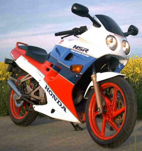

Honda NSR 125 lief durch einfaches Umstecken eines Kabels 140 km/h.

Die mz meines Kumpels war per Drehzahl im 6. gedrosselt. Im 5. hat er nochmal 5km/h rausholen können...
4takter mit 15ps.
