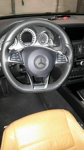

habe mir einen E 350 Coupe CGI, Bj. 2010 mit 292 PS zugelegt. Habe das häßliche 3-Speichenlenkrad in grau gegen ein neueres abgeflachtes Sportlenkrad getauscht, paßt alles, nur die Funktionen der Schaltknöpfe gehen natürlich nicht. Ein AUstausch der Lenkradplatine wäre zu umständlich (alles umlöten), wie ich hier lese soll es möglich sein ein anderes, neueres Mantelrohrmodul (Lenkstockschalter) einzubauen. Ich habe keine Sonderfunktionen, nur Blinkerschalter und Tempomat, welches Modul genau müsste es sein, Ersatzteilnummer wäre natürlich ideal .... Bitte um Hilfe.....

du brauchst für das neue Lenkrad folgende Platine:
a2184640317
neu bei Mercedes oder passende aus der Bucht.
Dann muss du nichts löten, passt so.

hatte mir die Kontaktplatte mit Platine E-Nr.: A 218 464 03 17 original bei Mercedes gekauft, paßt aber leider nicht, die beiden seitlichen Stecker der Drucktasten passen nicht von der Form her auf die neue Kontaktplatte. Umbau der Platine ist auch nicht möglich, da die Steckplätze nicht kompatibel sind. Also nicht mal eben umstecken und fertig.... Sch. Mercedes ... Soll mir mal jemand vormachen von Denen die sagen paßt 1:1 , verleihe Ihnen dann persönlich den Verdienstorden.....
Richi
PS. Noch was vergessen, die Kunststoffgrundplatte die unter die Hupenkontaktplatte kommt, bzw. in der die Platine sitzt, paßt ebenfalls nicht, entweder liegt es am Lenkrad oder wo auch immer, im Lenkrad steht die Jahreszahl 2016 wenn ich es richtig entziffert habe, liegt evtl. da der Hase begraben ???
Richi
es handelt sich übrigens um ein Lenkrad von einem W 205 (das angeblich auch in einem C207), passen soll..
So ein Sche..ß Mercedes aber auch......!

@Richi456 schrieb am 5. August 2020 um 18:38:41 Uhr:
Vielleicht mal im W/S212 Forum nachlesen, dort wurde der Tausch auf das Lenkrad vom W205 beschrieben. Paßt in der Vorgehensweise so, wie auch hier beschrieben.
Die Platine die ich dir empfohlen habe würde in das Lenkrad was du gepostet hat passen.
In Lenkrad von W205 passt es ohne umbau nicht, aber mit Anpassen passt es.
Habe meinen und andere schon mal umgebaut.
Oleg
W205 Lenkrad in W207
habe mich nochmal drann gesetzt, aber der Umbau ist viel zu aufwendig, da, muss es garantiert eine andere Lösung geben von C207 auf W 205 , wenn die Platine wenigstens ins Gehäuse passen würde, könnte man Stecker noch umlöten, an die Platine paßt weder von der Höhe noch von den Steckplätzen, ebenso sind die 3 Schraubenlöcher am Federsitz in der Kontaktplatte nicht auf gleicher Höhe wie die im Hupenring (Metal) . Entweder anderes passendes Lenkrad oder Steuergerät was in Lenkrad W 205 paßt und auf C207 funktioniert. Niederlassungen von Benz habe ich hier in der Nähe schon alle abgefahren, die sind so unbeweglich wie ein Betonklotz und ebenso unfreundlich, sind sogar der Meinung das man ein Lenkrad garnicht tauschen könne, da dort ja ein Airbag drinn verbaut ist........ lachhaft,,,, wussten teilweise nicht einmal wie man den Airbag ausclipst.....
