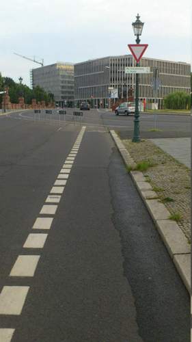

Update: eine Antwort auf meine E-Mail habe ich immer noch nicht aber mittlerweile wurde der schöne Kandelaber mit einem VZ205 verschandelt 🙂:
Dsc-0009
Interessant ist auch das Schild "Charlottenburg nach links", wo es doch nur geradeaus geht … 😉

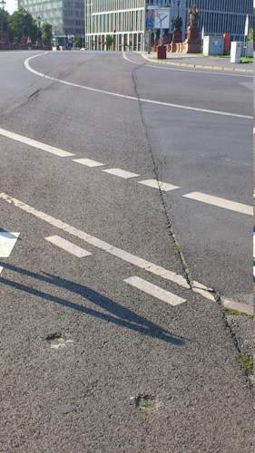

Mit der einseitigen Strichellinie hast Du allerdings recht, man sieht sie auf dem Foto nicht. Und im Vorbeifahren sah sie irgendwie sehr blaß aus. Ob sie weggefräst wurde? Aber warum das denn schon wieder? Ich schaue nächstes Mal genau hin. Vor 3 Wochen war die Strichellinie aber definitiv noch da und auf dem hier eingestellten Bild von 2010 ist sie auch klar erkennbar:

Erst war die Linie durchgezogen, da war alles gut, denn links abbiegen war nicht erlaubt.
Dann hat jemand die gestrichelte Linie dazu gepinselt und damit das Abbiegen erlaubt und gleichzeitig rechts vor links praktisch eingeführt.
Jetzt kam das Vorfahrt gewähren Schild dazu.
@Benzli2013 schrieb am 16. Juli 2016 um 15:00:39 Uhr:
Nein das ist eben nicht egal. Wenn die zusätzliche offene Linie noch vorhanden ist, darf drüber gefahren werden, ansonsten eben nicht. Das ist schon ein grosser und vorallem wichtiger Unterschied
Es ist kein wichtiger Unterschied mehr in Bezug auf die Ausgangsfrage im Thread hier. Mit dem Vorfahrt gewähren Schild muss der Radfahrer warten. Die Vorfahrt ist jetzt eindeutig geregelt.

Eins habe ich heute mal gemacht. Die Strichellinie in der Mitte ist tatsächlich "weg", warum auch immer. Man kann sie nur noch erahnen.
