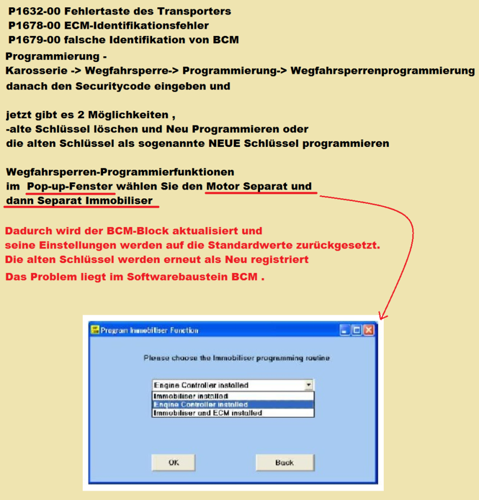

So eben wurde ausgelesen zu 90 % die gleichen Meldungen.
Aktuell
P1632 Falscher Schlüssel 2016 auch
P1678 Motorsteuergerät Fehlerhafte Ident 2016 auch
P1679 Falsche Umgebungs ID erhalten BCM 2016 auch
B3977 Motorsteuergerät falsche Umgebungserkennung empfangen 2016 auch
dieser Fehler war nur 2016vorhanden 2017 taucht er nicht auf? B3902 - Falscher Wegfahrsperren-Identifier empfangen
Habe als erstes mal gelöscht und die Schlüssel neu angelernt leider kein Erfolg und die Fehler oben
tauche wieder auf.

Hast du die Schlüssel neu an die Wegfahrsperre angelernt/programmiert, oder nur wie man es oft ließt Schlüsselfernbedienung angelernt. Du solltest erst einmal beide Schlüssel löschen und anschließend wieder neu einprogrammieren in das Steuergerät.

Genau es wurden beide gelöscht und mit Delphi und Code programmiert.
Schlüssel 1 u. 2 wurden dann auch als aktiv erkannt.

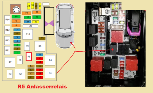

Suche noch das Relais 61 für den Anlasser um diesen Fehler auch noch
zu überprüfen.
die Feldabhilfe habe ich gefunden -
http://wiki.corsa-d.de/.../...fahrsperre_aktiv_Motor_startet_nicht.pdf
Bitte die BODY Code der Feldabhilfe beachten !
es ist möglich das es 2 verschiedene Zeichnungen vom Relaiskasten im Motorraum gibt !

Sicherungskasten-corsa-d

Habe dann noch den Schaltkontakt am R61 kurz gebrückt
was zur Folge hatte das sich der Anlasser wie erwartet gedreht hat
Corsa ist aber nicht angesprungen.
Alles nochmal gelesen und gelöscht.
Schlüssel nochmal programmiert aber leider
immer noch die gleichen Fehler vorhanden und
Corsa lässt sich nicht starten.

hat der Corsa eine in der Feldabhilfe genannte VIN -W0L0 ... ,
womit man wenigstens etwas in Richtung Software,Rücksetzen
schließen kann .
