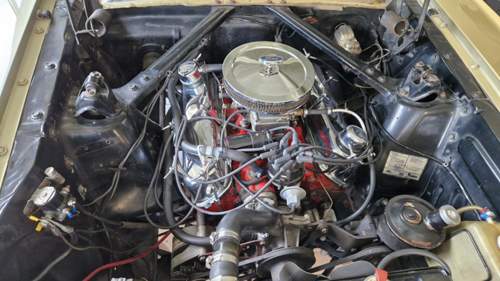

So, nun haben wir den 30.07.2024 und ich habe es heute endlich mal geschafft, einen US-Auto-Händler in Smålandsstenar zu besuchen. Besonders im Fokus stand ein 1965er Mustang, ein Stufenheck-Modell, d.h. kein Cabrio, kein Fastback, in hellgrün metallic.
Der Wagen hat den 289er Motor verbaut, es wurde irgendwann mal eine andere Nockenwelle und ein Holley-Vergaser drauf gesetzt. 2004 Import nach Schweden, 2008 neu lackiert.
Die Karosserie ist auch auf cen 2. Blick gut, keine knubbeligen Schweißnähte, gute SPaltmaße, immer noch schön anzusehende Lackierung. Soweit ich das beurteilen kann, ist der Wagen auch vollständig. Es gibt eine sehr dicke Fahrzeugmappe mit Belegen, die mehrere Jahrzehte zurückreichen (kaufvertrag von 1965 hab ich nicht gefunden, hab aber auch nicht alles auseinander gefleddert). bis vor 2004 lief der Wagen durchgehend in Kalifornien.
Das mag dann auch den guten Unterboden erklären.
Inwieweit Motor und Getriebe noch die ersten sind, kann ich aktuell nicht sagen. Die Probefahrt verlief insgesamt gut. Die schwedische Prüforganisation hat auch hinten keine Umrüstung auf gelbe Blinker verlangt.
, das finde ich schön. Die Hauptscheinwerfer wurden wie üblich durch 7"-H4-Scheinwerfer ersetzt. Zu vermerken sind folgende Beobachtungen:
1) richtige Mängel:
- Die Bremsen ziehen stark nach rechts. Kann an der Bremse selbst liegen, oder an der Achsgeometrie, aber der Geradeauslauf war gut.
- am Thermostatgehäuse deutlicher Kühlwasserverlust. Womöglich nur eine blöde Dichtung.
2) Auffälligkeiten / kleine Mängel
- Der Boden des Handschuhfaches fehlt. Sollte wohl zu beschaffen sein, das würde mich nicht abhalten.
- neben dem originalen Radio wurde unterhalb der Armaturentafel ein typisches 1990er-Jahre-Bling-Bling-Radio installiert. Nun ja.
- kleinere alterungsbedingte puntkförmige Einrisse kleiner 5 mm auf dem Bezug des Rücksitzes. Sierht nicht aus, als hätten da jemals viele Leute gesessen, wird Alterung sein.
- der Tacho wurde auf km/h umgerüstet, d.h. die Skala wurde in der oberen Hälfte überklebt mit km/h-Zahlen und entsprechenden Strichen. Etwas schade, dass keine Markierungen bei 30/50/70/110 gereicht haben.
Fragen:
1. ist es normal, dass man das Gefühl hat, der Motor drehe recht hoch? Es ist ein 3-Gang-Automat installiert, der schaltet auch nach dem ANfahren 2 Mal hoch, aber es klingt bei 80 schon so, als läge der V8 bei 3000 1/imin. Ist rein subjektiv, der Wagen hat keinen DZM.
2. Ein gewisses Lenkspiel ist sicherlich normal, oder? Im Stand kam es mir etwas reichlich vor, während der Fahrt verschwand der Eindruck. Ich kenne das noch vom seligen Mercedes W123, und bis zu einem gewissen Grad ist das ja bauartbedingt.
3. Scheibenbremsen vorne, aber ohne Bremskraftverstärker? Hatte ich schon mal, aber das war ein 850 kg leichter Austin 1100 ....
4. wirklich keine Rückfahrscheinwerfer in Serie?
Preisvorstellung des Händlers: 249.000 Kronen, aktuell ungefähr 22.000 Euro.
Bilder siehe Anhang.
Eure Meinungen?
Danke und Gruß
SpyderRyder
