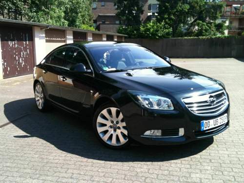

Das ist Petzods Wachs, gewaschen, poliert (Hand) und dann gewachst.
Gruß Uwe

super - sieht gut aus ! und danke fuer das Bild. ok, glaette gut, glanz gut - fehlt nur noch eine angabe zur standzeit ,-)
dann muesste der lack ja nach Magic Clean Knete + maschinenpolitur + poorboys black hole pre cleaner + petzoldts premium wachs eine einzige rutschpartie werden ... LoL

Standzeit.. würde ich auf ca. 3 monate setzen, denn jetzt werde ich nachlegen, wie man unschwer erkennen kann ein Garagenfahrzeug 😉
Gruß Uwe

super - vielen dank - damit kann ich leben... ach ja, ich habe auch bilder meines wagens VOR einer Garage, was aber nicht zwingend heisst dass es ein garagenwagen ist ... spass ....
aber naheliegend ist es - da hast du recht. und der wagen duerfte ja noch recht neu sein, da ist garage ja nicht so schlecht.... naja, garage ist NIE schlecht !
aber noch mal vielen dank fuer die prompten antworten + bild ... hat mir weiter geholfen und der naechste 50er ist wohl mal weg ... lach
