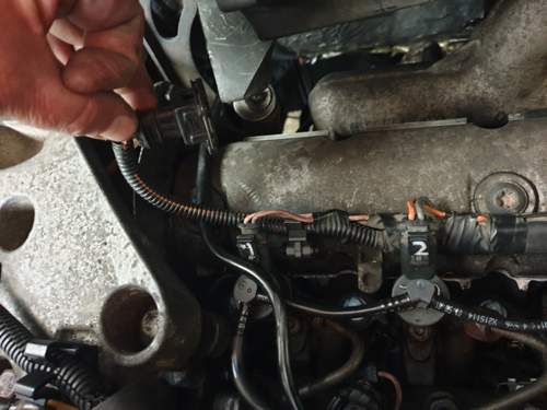

Ich sende jetzt nochmal ein Bild mit. Es ist ein Stecker dessen Kabel oberhalb der Nockenwelle verlegt ist.Er endet beim Zahnriemenrad. Wir wissen nicht ob dieser irgendwo dran muss. Das Ende habe ich in der Hand aber in der Nähe von etwa 10cm finde ich nichts wo er dran muss. Kann es sein das dieser Stecker garnicht belegt war??? Auf den Bildern die mein Sohn bei der Demontage gemacht hat ist leider nix zu erkennen.

Der Stecker sieht nach einem Impulsgeber aus. Soweit ich das gesehen habe gibt es da einen Nockenwellengeber am Riemenrad Nockenwelle. Der Stecker kommt seitlich hinter dem Steuergehäusedeckel oben am Zylko an den geber !

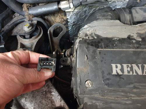

Finde nicht, bin zu blöd. Kannst du es auf den Bildern markieren?
Muss man wieder was abbauen?

Am Motor von der Beifahrerseite aus Links neben dem Zylinderkopf / Steuergehäuse an dem Halter der da ist runter schauen. Da ist von Hinten der Geber durch das Gehäuse hinter das NW Rad gesteckt. Es kann sein das der Lufikasten dazu etwas aus dem Weg muss, oder halt Kinderhände die den Stecker da drauf machen....
Nw-geber-f9q
Stecker gefunden.Sohn hat ihn abgeschraubt gehabt. Angesteckt und sofort angesprungen.
Vielen Dank.
