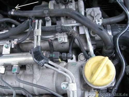

Mein Vectra C , 1,9 CDTI Bj. 2004 , verliert Öl aus einer Schlauchverbindung die durch solche speziellen Schlauchschallen gesichert sind. Auf dem Bild habe ich die Stelle mit dem Weisen Pfeil markiert .
Wie bekomme ich diese Schellen ab ? Was ist das für ein Schlauch ?

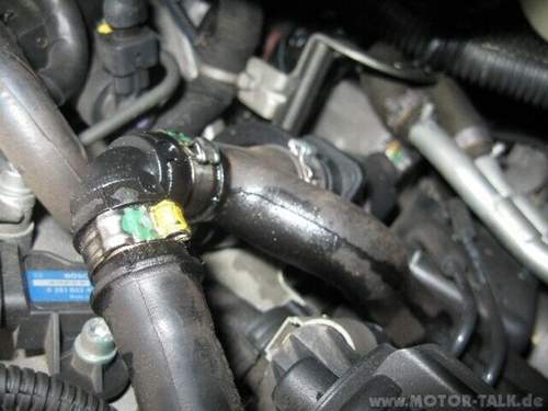

Nicht persönlich nehmen.Aber diese Schlauchschellen öffnet man mit einen Schraubendreher und schliesst man mit einem Seidenschneider oder Kneifzange.

Sieht nach den sogenannten Ötinger Schellen oder auch Ohrschellen aus.
Wieder öffnen ohne Zerstören geht nicht, wenn es diese sind .. kann ich nicht 100% auf dem Bild erkennen.
Aber du kannst diese Ohrschellen anschließend wieder benutzen zum klemmen des Schlauches.
Alternativ gibt es auch gute Schraubschellen .. also nicht diese Wasserschlauchschellen aus dem Baumarkt sondern die "guten" aus dem Fachhandel.
Ohrschellen kann man auch ohne spezielle Zange wieder mit einer normalen Kneifzange zusammen drücken, vorrausgesetzt man hat ausrechend Platz.
Könnte sich auch um selbstklemmende Ohrschellen handeln, funktionieren aber prinzipiell wie die normalen Ohrschellen auch, nur dass man sie einfacher ansetzen und vorspannen kann.
Das sind sog. Clic-Schellen. siehe hier http://www.caillau.com/products.php?ln=en&mn=clic&sub=clic Gibt es werkzeug für.

Und wie oder wo setze ich den Schraubendreher an ?
Hallo
... na wo wohl , in der kleinen "Schlaufe" die da absteht und biegt sie soweit auf das man den Schlauch abgezogen bekommt. 🙄
es ist aber nicht deren Bestimmung ein 2. MAl benutzt zu werden 😉
Die hier in Bild 1 gezeigte ist zur einmaligen Verwendung gedacht ..... was der Bastler draus macht ist ihm überlassen 😉
Aber ... die Spannung der Schelle wird durch verformung und Vorspannung des MAterials vorgegeben .... aufbiegen und wieder zubiegen macht die Knickstellen weicher .... Spannung lässt also nach . .... ist also Imho nur was für den Notfall ....
http://www.mikalor.de/mikalor_1_ohrschellen_mit_innenring.html
Wenn Die schon den Anschluß undicht werden lässt , wird es bei einer weiteren Verwendung bestimmt nicht besser .
Also gegen eine gute neue Schelle tauschen . .... dabei entscheiden wie oft man an die Stelle wohl noch ran muß ..... wird es öfter sein .... lieber ne Schraubschelle..... ansonsten wieder ne Ohrschelle....

http://www.amazon.de/.../B004HYTRD6
diese Zange braucht man (und gleich ein bißchen Schleichwerbung machen für meinen Chef 😁 )
Ich habe dafür ne alte stumpfe Kneifzange .... 😉 geht auch .... wenn man das Ding nicht 10x am Tag braucht....
