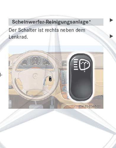

Wie weit kommt ihr mit einer Füllung des Wischwasserbehälters?
Mercedes ML W163
Eventuell eine dumme Frage, aber ich versuch es mal. 😁
Laut Bedienungsanleitung fasst der Behälter 7,6 Liter.
Ich habe das Gefühl, dass das bei mir nur für 5-6mal Sprühen auf die
Frontscheibe ausreicht. Kurzer Intervall, max. 2x hintereinander auf die
Fächerdüsen. Keine Scheinwerfer-oder Heckscheibenreinigung.
Danach sind bei mir noch gefühlt 1,5-2 Liter im Behälter.
Die Füllstandanzeige reagiert da noch nicht.
Der Behälter zeigt keine Undichtigkeit, alles gut m.M.n..
Kann das sein das der Verbrauch so hoch ist?

Wenn du eine Scheinwerferreinigungsanlage hast könnte es gut sein( sofern sie nicht separat betätigt werden muss)

Da du Xenon hast, wird dort immer automatisch mitgereinigt.
Wenn Schmuddelwetter ist, und die Scheibenreinigung regelmäßig braucht,
dann kannste alle 3 Tage wieder auffüllen.

😰 Das wusste ich nicht. Ich dachte, dass das immer manuell über
den Schalter gemacht werden muss. Das würde es natürlich erklären.
Danke, auf die SRA wäre ich jetzt nicht gekommen.
Ich habe jetzt mal im Forum nach der SRA gesucht und einen interessanten Thread dazu gefunden.
Schalter-scheinwerferreinigung
Bei 7,6l-Wischwasserbehälter handelt es sich sicher um ein Modell nach der Modellpflege. Auch mit Xenon werden die Scheinwerfer nicht automatisch gereinigt, wenn man die Frontscheibe besprüht. Dafür gibt es rechts neben dem Lenkrad einen zusätzlichen Schalter, der genau diese Reinigung durchführt. Mit 5-6mal Sprühen, werden 7,6l Wasser nicht leer. Das mache ich täglich auf der Fahrt zur Arbeit, muss aber selbst im schlimmsten Schmuddelwetter frühestens alle 3 Wochen auffüllen.
Ich merke das die Meinungen auseinander gehen.😁
Bei mir ist der 7,6Liter-Behälter und der Schalter verbaut. Siehe obiges Bild.
Da wird mir wohl nichts anderes übrig bleiben als morgen den
Behälter zu füllen und schauen ob irgendwo ein Leck zu finden ist.
Würde mich wundern da es ja "Flecken" geben müsste. Aber wer weiss.
Frostschutz muss sowieso rein und dann mal schauen was passiert.

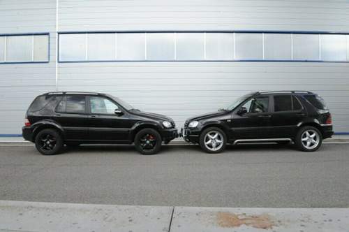

Achso, ja. 040 ist ne gute Farbe.😁

Hmm bei meinem "kleinen Schwarzen" ist der Schalter für die SRA Links vom Lenkrad!
Gruß Detlef
PS: Stimmt Roland, 040 ist Klasse🙂
Der Schalter sitzt bei mir in Fahrtrichtung rechts vom Lenkrad.
Ich habe es gerade nochmal ausprobiert.
Die SRA funktioniert bei mir nur manuell, also mittels des Schalters,
und nicht in Verbindung mit der Scheibenwaschanlage.
Scheint wohl beim Mopf geändert worden zu sein.
Die Scheinwerfer werden gut sauber, die Haube sieht aus wie Sau.😁

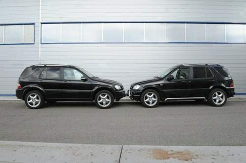

BTW, die silbernen Brabus? würden dem 55er m.M.n. auch gut stehen.
Sie wirken größer. Ich war mal so frei...😁
