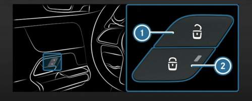

Ich möchte während dem Ladevorgang im Auto warten und mich einschließen ohne dass die Alarmanlage / Innenraumschutz ständig angeht.
Ich habe bereits unter Schnellzugriff den Innenraumschutz deaktiviert.
Wenn ich mit Schlüssel in der Hosentasche die Tür von innen schließe verriegelt sich nach einigen Sekunden die Tür und es blinkt rot.
Bewege ich mich etwas geht die Alarmanlage an.

warum deaktivierst du nicht einfach die Auto Verriegelung?
Du kannst doch im Auto warten und die Innenschließung betätigen. Dann dürfte die Alarmanlage auch nicht losgehen. Ich kann es leider nicht testen, da ich keine Alarmanlage geordert habe.
Innenschließung
@NanoQ2
Meinst du die Taste(n) mit dem Schloss am Türgriff?
Schade dass die nicht mehr in der Mitte unterhalb MBUX/Navi wie beim E-Klasse W/S211 sind.

Ja ..
1
Den Auszug aus der Bedienungsanleitung mit longpress der Taste was @NanoQ2 hier posten, bezieht sich auf das Ein/Ausschalten der autom. Türverriegelung bei 14 km/h.
Wer im Stand beim Laden mit dem Schlüssel verriegeln will sollte den Innenraumschutz ausschalten.
Das ist dann für diesen Moment aus.
Nach Neustart vom Motor automatisch wieder an.
Es darf nicht sein, dass die EDW losgeht (bei Bewegung im Innenraum), wenn nach dem Ausschalten kein erneuter Motorstart war.
Man kann natürlich auch über den ZV-Innentaster verriegeln.
