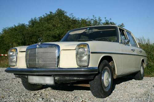

Ich habe das "Griechische /8 Taxi" mit über 4 Millionen km im Museum gesehen. Das ist krum hat Rost überall. Oder die alten Taxi's in Nordafrika, das ist Kernschrott.
