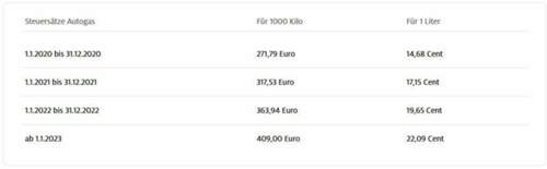

@Jonnn1 schrieb am 4. März 2022 um 10:33:18 Uhr:
...Einstellung steuerliche subventionieren lohnt

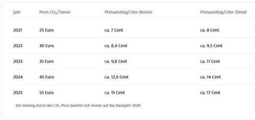

Das mach gerade mal 2,44 Cent/L im nächsten Jahr aus! (Tabelle angehängt) Das wars mit der Steigerung. Das Macht bei einem Benzinverbrauch von 10L/100km, also ca. 12L LPG auf 100km einen unterschied von unter 30 Cent aus. Auf 100 km! Bevor ich mich über die genauen Zahlen informiert habe, dachte ich auch dass es viel mehr wäre und die LPG-Autos jetzt nicht mehr attraktiv werden.
Dazu die CO2-Steuer die uns ca. 20% stärker trifft im Vergleich zu Benzin-Autos, da wir ja ca. 20% mehr LPG verbrauchen als Benzin. Von 1,4 Cent/L Anstieg beim Benzin ausgehend (Tabelle 2), würde es uns um 0,28 Cent stärker belasten. Bei einem Benzinverbrauch von 10L/100km hätte ein LPG Auto also im nächsten Jahr einen um 2,8 Cent/100km geringeren Vorteil als in diesem Jahr. Das ist also im Prinzip komplett vernachlässigbar.

Quellen der Tabellen:
1. https://www.adac.de/.../
2. https://www.adac.de/.../
LPG-Steuer
CO2-Steuer
