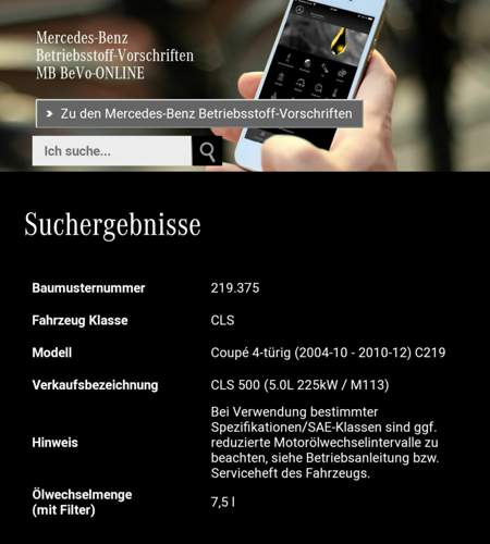

Wie viel Liter Motoröl passen im cls 500 m113 5. 0 306 PS bj 2006 rein?
Mercedes CLS C219
Manche sagen 7,5 Liter manche sagen 8l, in der Bedienungsanleitung unter dem Begriff Füllmengen steht cls 500 8,5 l Öl.
Wie viel sollte man jetzt reinkippen?
Was steht bei euch im Menü wenn der Motor kalt ist die Öl Liter Mengen Angabe. 7.5 l oder 8l sind in Ordnung oder?

8,5 l inclusive Filterwechsel. Das steht in der Betriebsanleitung auf Seite 343.
Also sollte man 8,5 l einfüllen - warum sollte Mercedes das sonst da reinschreiben?

Bedienungsanleitung steht 8,5 und hier steht 7,5
225 kw 7,5 Liter
285kw 8;5Liter

Hallo Forum,
ich stehe jetzt vorm selben Problem. Gekauft habe ich einen CLS 500 C219 aus 2005 mit dem M113 Triebwerk 5.0 V8 Saugmotor mit 306 PS (219.375).
Da es sich um ein Japan-Reimport handelt, und leider die Betriebsanleitung auch alles auf japanisch ist, habe ich das Internet bemüht. Und dabei bin ich auch auf die folgenden zwei Angaben zur Füllmenge gestoßen. 7,5 Liter und 8,0 Liter.
Was davon ist nun richtig, bzw. richtiger?
Eine originale Mercedes-Betriebsanleitung finde ich im Netz leider nur für das nachfolgende Triebwerk M273 mit 5,5 Liter Hubraum und 388 PS. Da werden als Füllmenge 8,5 Liter angegeben.
Falls jemand eine Idee hätte, wo ich für meinen Motor eine Betriebsanleitung in deutscher Sprache bekommen könnte, wäre das sehr hilfreich.

Ölwechsel habe ich nun am Wochenende durchgeführt und erst einmal die 7,5 Liter aufgefüllt.
Bordcomputer sagt nach der elektronischen Messung, daß Motorölstand in Ordnung sei. Mehr Infos bekommt man da leider nicht. Die Füllmenge zwischen min und max-Markierung liegt ja in der Regel bei einem Liter. Keine Ahnung wo die KI im Fahrzeug da ansetzt, oder wovon Sie in der Regel ausgeht.
Also falls da noch ein halber Liter mehr rein gehen sollte, um einen optimaleren Ölstand in Richtung der max. Markierung zu haben, würde ich das gerne noch nachträglich vornehmen.

@V-Power_Racing
Lade dir mal die App „Mercedes-Benz Guides“ runter. Da kannst du dir die Betriebsanleitung von sämtlichen Mercedes Modellen runter laden.
