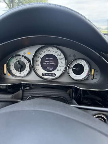

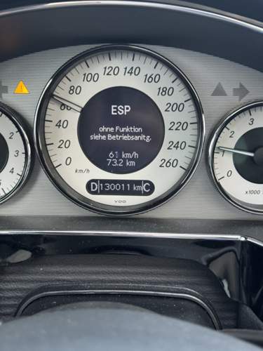

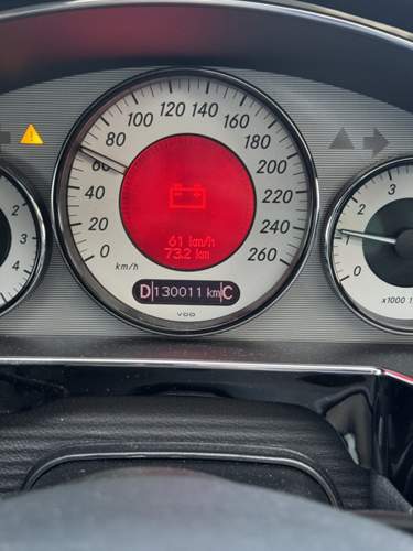

Hallo, ich bin neu hier im Forum und hoffe auf große Unterstützung. Und zwar als ich heute Morgen meinen Cls 500 Facelift bj. 2009 gestartet habe hatte ich folgende Probleme:
- Pdc hat zwischendurch gepiepst und geblinkt
- Pre-Safe ohne Funktion
- ESP ohne Funktion
- Batterie Symbol in rot
- Ambiente ging an/aus
Und zwischen durch srs Fehler und das Abblendlicht hat zwischendurch geblinkt
Ich bin dann erstmal bisschen gefahren mit der Hoffnung das die Batterie leer ist oder ähnliches. Der Blinker hat auch komisch geblinkt aber während der Fahrt ging es dann wieder. Bei abstellen und wieder losfahren ging wieder alles gut bis zur nächsten Tankstelle beim starten wieder alle Fehler. Ich war bei einer freien Werkstatt die wussten beim auslesen nicht weiter und meinten bei Boardnetzwerk können die nichts tun eine mb Werkstatt hat am Telefon gesagt es hört sich nach Batterie an aber die haben erstmal keine Zeit und eine andere mb Werkstatt meinten es ist irgendwas mit dem Bussystem die müssten alles auseinander nehmen und suchen da Feuchtigkeit eingedrungen oder ein Wackelkontakt sein könnte und allein die Suche würde 1000€ kosten.
Ich weiß leider nicht weiter. Vor 2 Tagen ist vom Abblendlicht das leuchtmittel rausgefallen und das Kabel liegt da frei aber laut mb kann das nichts damit zutun haben. Unter anderem habe ich vor 3 Wochen ein neues Android Radio eingebaut bekommen und das Auto hat schon lange ein tieferlegungsmodul könnte es was mit den Sachen zutun haben? Hat wer Ahnung oder schonmal was ähnliches gehabt?
Bittte um schnelle Rückmeldung. Schonmal vielen Dank im Voraus.

Batteriemeldung in rot ist ja schon mal sehr eindeutig. Die Meldungen der Assistenzsysteme lassen auch den Schluss zu, dass die Batterie am Ende ist.
Batterie sollte schleunigst getauscht werden. Beim 219er kenne ich mich nicht aus, das kann man doch aber ganz sicher alleine machen? Eine Batterie der gleichen Größe und Bauart (!) kaufen und einbauen. Mit Bauart ist gemeint, dass wieder z.B. eine AGM Batterie eingebaut werden soll, wenn original ebenfalls eine verbaut war. Oder Naßbatterie gegen Naßbatterie tauschen.
Auch die Idee, die Batterie zwischendrin 15-30min abgeklemmt zu lassen ist nicht verkehrt, dann resetten sich die Steuergeräte.
Den Ladezustand der Batterie würde ich nach Tausch regelmäßig überprüfen! Nicht das durch den Einbau des neuen Radios irgendein Verbraucher auch nach Abstellen der Zündung dauerhaft an der Batterie saugt.

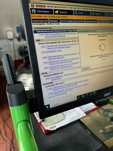

Guten Tag, ich habe jetzt eine neue Batterie besorgt für hinten und habe sie auch eine halbe Stunde abklemmt gelassen aber leider besteht das Problem immernoch. Das Auto wurde jetzt eben gerade ausgelesen und es ist voller CAN Fehler. Hat wer noch einen Rat? Mir wurde auch gesagt vielleicht hat es was mit dem neuen Radio zutun aber der ist ja auch schon seit 2 Wochen drinnen.
Sollte ich die kleine Batterie auch wechseln?

keine Ahnung ob der BOSCH Tester zwischen bestehenden und alten, gespeicherten Fehlern unterscheidet.
Zu dem Android-Radio kann Dir hier halt niemand was sagen. Die gibt es von gut bis Schrott und der Einbau kann auch von professionell bis gebastelt sein. Die Guten integrieren den CAN-Bus. Dann funktionieren auch die Lenkradtasten und das Display im Tacho, etc. Wenn der Anschluss nen Wackler (bekommen) hat oder das Radio defekt ist und Mist in den CAN-Bus bläst, kann das schon auch die Ursache sein.

Wenn Du das Radio im Verdacht hast, würde ich zu dem Einbau-Partner gehen und den das Radio ausbauen lassen und dann mal testen. Wenn der schon marode Kabel vorgefunden hat und flicken musste, bezahlst Du dem lieber ein paar Euro falls es das nicht war, als selbst rumzufummeln und Dir doch nicht sicher zu sein. Ob es bei intaktem Rest ganz ohne Radio auch Fehlermeldungen gibt, kann ich nicht sagen - habe ich keine Erfahrung mit.
Viel Glück
Erstmal vielen Dank für die Hilfe. Und jetzt einmal für alle die sich dafür interessieren und die die später das selbe Problem bekommen könnten. Das Problem lag am android Radio einmal fix ausgebaut und wie einer Wunder alle Fehler weg und das Auto läuft komplett wieder. Fenster und Schiebedach haben noch bisschen gespinnt aber nach einer weiteren halben stündige Trennung der Batterie für einen reset funktioniert alles wie gewohnt. Ich werde morgen dann nochmal schauen ob es wieder auftritt aber soweit läuft alles.
