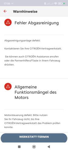

Hallo in die Gruppe von meiner Seite,
ich war bislang eher stille Mitleserin, habe mich dann im Herbst 2024 für einen gebrauchten Berli entschieden (BJ 2019, xl, shine, 130 Blue hdi Motor).
Kam dann im Januar auf eigener Achse angerauscht.
Der Plan: im Frühjahr sollte mein individueller Umbau zum Minicamper stattfinden.
Und dann kam es doch bissl anders, denn innerhalb der ersten 100 km unter meiner Regie tauchte ein Motorfehler auf gefolgt von der bekannten AdBlue Abgasreinigungsfehler mit Reichweitenbegrenzung 1100 km. Ich war geschockt, also gleich mal Vertragswerkstatt getestet. Die haben ein Software-Update im Gegenwert von 300€ gemacht. Nach einigem hin und her zwischen Gebrauchtwagengarantie, Hersteller und Händlergewährleistung, hat letztere die Kosten dafür übernommen. Ich dachte, OK nach knapp 6 Jahren darf das schon mal ein Update geben....willkommen bei den neuen fahrenden Computern 😄.
Und dann ....nach weiteren 600 km wieder, täglich grüßt das Murmeltier. Einziger Unterschied, die Werkstatt hat von sich aus nichts berechnet.
Ich war schon ziemlich betrübt und mein Vertrauen für eine weitere Reise sehr stark angeknackst. Camperausbau zurückgestellt und erstmal nur nahe gelegene Übernachtungsversuche gestartet mit minimalem Equipment (Hund muss sich auch erst daran gewöhnen).
Aktuell steht er nach weiteren 400km mit diesem Thema beim Freundlichen. Nachdem ich sie bat, nun tiefer zu schauen, da ich sonst gleich auf der Stelle den nächsten Termin ausmachen kann, haben sie die Injektion getauscht, Probefahrt ..nach 20 km Meldung wieder da. Abgastest ergab dann, alles komplett rußig und er schleudert nur Dreck und sich. Bei Euro 6 nicht akzeptabel, daher liegt die SW wohl schon richtig.
Jetzt wird's aber teuer, da sie sich jetzt Stück für Stück vorarbeiten müssten mit Rußpartikelfilter etc .
Aktuell diskutiere ich also wieder mit dem Händler zwecks Kostenübernahme.

PS: das Bild stammt aus der App
Aus der Citroen App zu meinem Auto

Ja, scheinbar fuzzt die App, hilft mir nur leider nicht, wenn der fahrbare Teil dazu in der Werkstatt anstaubt.
Knapp 75k km und zum Glück beim Händler gekauft, wie beschrieben diskutiere ich ja auch eine mögliche Wandlung. Es waren 2 Vorbesitzer und der Wagen wurde auf eigener Achse einmal durch Deutschland überführt - ohne Probleme oder anzeigen im Display.
Aber in der Werkstatt berichtete man mir jetzt auch von nicht nachweisbaren Manipulationsmöglichkeiten via Smartphone. Aber das ist natürlich Spekulation.
