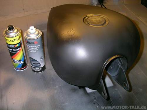

Wie so ist beim lackieren der Lack so schlecht? Siehe Bild!

Weil Lackieren eine große Kunst ist, die man nicht einfach so aus dem Handgelenk schüttelt. Wer einmal einem Profi beim Lackieren geholfen hat, der weiß das. Sprühdosen sind sowieso nur die 4. Wahl beim Lackieren - also ein Hilfsmittel, wenns nix kosten soll und relativ egal ist, wies aussieht und wie lange das hält.
Bei Dir würde ich zunächst mal auf folgende mögliche Fehler tippen:
1.) Grundierung zu dick aufgetragen
2.) Grundierung nicht oder nur unzureichend angeschliffen oder gesäubert
3.) Material zu warm, so daß der Lack zu schnell getrocknet ist
4.) Grundierung und Lack vertragen sich nicht
5.) beim Reinigen den Tanks das falsche Mittel verwendet und nicht sauber genug entfernt.
Such Dir was raus.
war auf dem Tank vorher schon Lack/Farbe drauf? Es sieht auf dem Foto so aus, als ob der Lack bzw. die Grundierung sich nicht mit dem Untergrund verträgt.
Gruß Jens
Würde da jetzt auch auf Unverträglichkeit der Lacke tippen.
Nein - Grundierung nicht richtig ausgetrocknet. Kann man aber nochmal ausschleifen und nacharbeiten. Das passiert auch bei aufeinander abgestimmten Komponenten des gleichen Herstellers.

die fehlerhaften Stellen müssen zumindest glatt geschliffen werden. Den Rest nur anschleifen. Dann Füller drauf und nass schleifen. Dann Farbe und zum Schluss Klarlack ( je nach dem wie gut die Oberfläche hinterher sein soll).
Das qualitativ beste Ergebnis erreicht man mit der Spritzpistole in einer Spritzkabine, wo die klimatischen Bedingungen exakt auf den zu verarbeitenden Lack eingestellt sind und die Zuluft staubfrei gefiltert ist. -> heißt auf deutsch, das Ding zum Lackierer bringen 🙂. Allerdings letztendlich entscheidend ist die Frage, wie gut das nachher aussehen soll. Wenn Du die Vorarbeiten, Abkleben,
Schleifen und Grundieren selbst machst, dürfte das eigentliche Lackieren nicht mehr so viel kosten. Kannst ja mal in einer Lackbude nachfragen, was die dafür nehmen würden und das ins Verhältnis zum eigenen Arbeitsaufwand setzen.
Der entscheidene Nachteil bei der Sprühdosenlackierung ist zum einen, damit eine schöne Oberfläche hinzukriegen, nicht ganz ohne ist und zum anderen die Härterkomponente fehlt, was sich auf die Beständigkeit der Oberfläche auswirkt.

Die "schadhafte" Stelle glattschleifen. Dünne Grundierung. GUT ablüften lassen - eher ein-zwei Tage länger.
Spraydose kann mit Geduld und Zeit auch ganz gut werden. Geduld ist das Wichtigste. DÜNNE Schichten lackieren, dazwischen ablüften lassen. Schön gleichmäßig und dünn mehrere Schichten Klarlack.
Sehr gut abtrocknen lassen. Feinschliff: 3000er Körnung glattschleifen, 5000er Körnung finaler Schliff und dann polieren. Sieht geil aus 😁. Haltbarkeit aber originaler Profilackierung unterlegen.

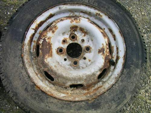

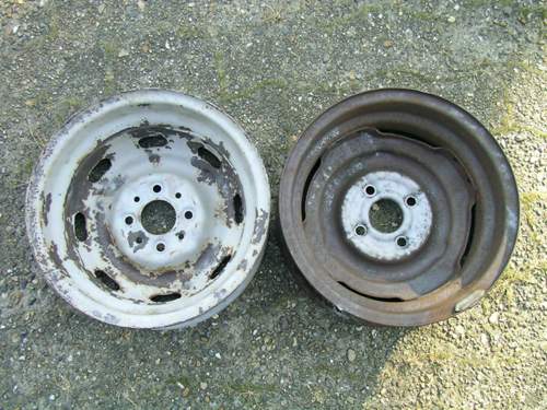

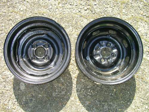

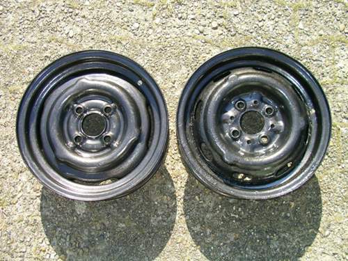

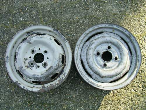

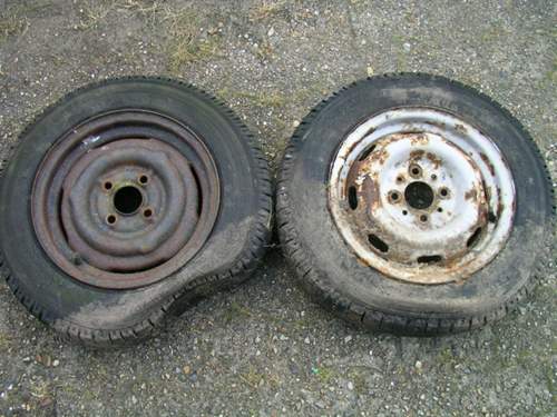

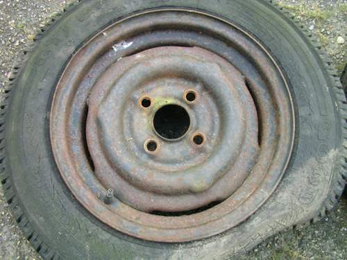

Okay, danke! Ich wollte auch meine alten Anhängerreifen neu lackieren/anmalen. Mit Hammerschlagfarbe am besten? Ich kann die auch vorher Sandstrahlen! Siehe Bilder:
Sany5373
Sany5374
Sany5375
+3
das wäre vor dem Auftragen einer neuen Oberfläche sogar zu empfehlen. Bei dem einen oder anderen Foto stellt sich allerdings die Frage, ob da nach dem Strahlen noch was zum Lackieren übrig bleibt. 😁
