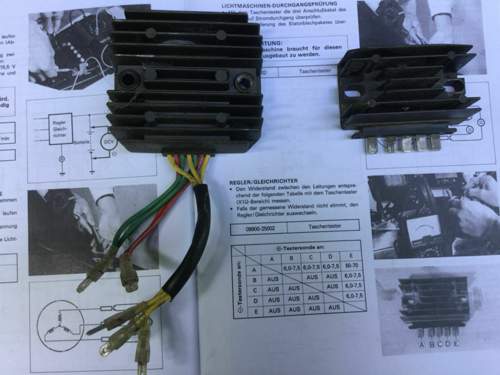

ich vermute einen Defekt des Ladereglers in meiner GSX 750 ES.
Verbaut war das linke Ding auf dem ersten Bild. Ich kaufte jetzt das rechte, was nach Originalteil aussieht, da es dem auf dem Bild des Wartungshandbuchs gleicht.
Am Motorrad habe ich die Anschlüsse auf dem zweiten Bild. Ich denke mal, dass das die drei Phasen der Lichtmaschine (gelb) und einmal Masse (schwarz) und Akkuplus (rot) sind. An dem verbauten Teil erkennt man anhand der Kabelfarben, was wohin gehört. Doch was ist mit dem Originalregler?
Was gehört woran? Was sind jeweils A bis E?

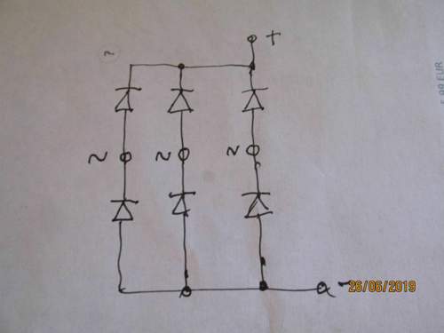

Die Seite 5-2 der elektrischen Anlage habe ich vorliegen. Da sieht man links die Wicklungen des Drehstromgenerators, sowie die Leitungen, welche zur Drehstrombrückenschaltung gehen. Von den oberen 3 Dioden bilden die 3 Kathoden zusammengeführt den Pluspol. Bei den unteren 3 Dioden bilden die Anoden den Minuspol. Man kann also,( ich war unterwegs im Schwarzwald und mein eingebautes Voltmeter zeigte keine Ladung mehr an), mit dem Ohmmeter die Dioden durch Probieren herausmessen. Damals habe ich mir auf ein kleines Blatt Papier die Drehstrombrücke aufgezeichnet, und mit dem mitgeführten dig. Multimeter festgestellt, daß eine Diode 0Ohm hatte. Also in beiden Richtungen durchlässig war. Zum Glück hielt mein Akku die letzten 60 km nach Hause. Du mußt also versuchen, durch Probieren die Anschlüße herauszumessen. Den alten Regler würde ich zuerst messen, um zu sehen, was def. ist. Dann den " Neuen ", ob der wirklich ok ist.

Und was soll man da so pro Diode messen? Sind die Werte im Handbuch in Ohm?
Ich messe da
A-B 6,2
A-C 6,1
A-D 5,9
A-E 8,3
Einheit jeweils Megaohm
Also bei Megaohm wird der wohl im Eimer sein, oder?
Das war der „neue“, beim alten messe ich ganz andere, noch höhere Werte.

Den defekten Regler habe ich rausgesucht. Der Anschluß D und E haben den Wert 0,008, also direkt leitend, Diode abgeschossen.C-E 0,735, B-E 0,744. A-B 0,730, A-C 0,749, A-D 0,758. Alles in der Dioden-Stellung gemessen.
A ist der Minuspol, E der Pluspol. B,C, u. D sind die Anschlüße der Wechselspannung. Im Ohmbereich gemessen ca. 1.6 MO.
Somit ist der Regler einwandfrei " entschlüsselt ".
Das sind die Hilfsmittel zum Messen. Alle Dioden sind angezeigt, wenn eine durchlegiert ist, gibt es keine Ladespannung mehr.

Das zeigt der Diodentest an:
Originalteil
Drehstromanschlüsse untereinander
alle Kombinationen aus B, C, D — 1/kein Durchgang
minus zu allen anderen
A-B 480
A-C 480
A-D 470
A-E 780
plus zu allen anderen
1/kein Durchgang
altes Teil
1/kein Durchgang
Drehstrom 1 zu plus 460
Drehstrom 2 zu plus 460
Drehstrom 3 zu plus 460
andersrum kein Durchgang
minus zu Drehstrom 1 460
minus zu Drehstrom 2 460
minus zu Drehstrom 3 460
Meine Werte sind bei beiden Geräten bisschen höher als bei dir :)
Wenn deine Meßwerte zu meinen Werten einen leichten Unterschied aufweisen, spielt das keine Rolle. Das sind Meßabweichungen unter den Geräten, und die Schwellwerte der Dioden sind unterschiedlich. Deinen Meßungen nach, sind beide Regler in Ordnung. Wenn die Spannungen des Drehstromgenerators bei 5000 upm um die 80V anzeigen, die Leitungstecker erneuert sind, müßte die Ladespannug von 14,4 V am Akku anliegen.
