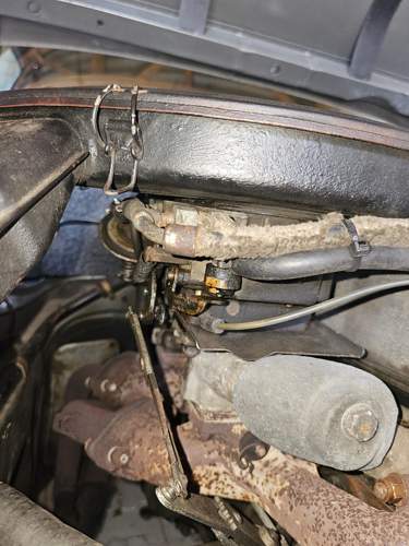

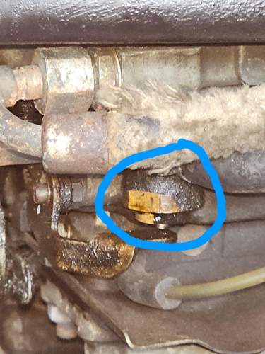

MOIN ,
Bei meinen W108 280 s leckt unter dem Vergaser Sprit raus , wie nennt sich das Teil ist das ein Ventil ? Ist da eine Dichtung kaputt ? Kann man das selbst reparieren ? Hab da mal ein Bild gemacht, schon mal vielen Dank für eure Antworten
Bild #211560252
Bild #211560255
1 Antworten
Das dürfte das Ventil für die Vergaserbelüftung sein. Sieht nicht nach Dichtung an der Versachraubung aus. Vielmehr nach dem Nullring des Betätigungsstößels. Da ist ein Nullring im Gehäuse verbaut. Der wird mit der Zeit hart. Die Maße ??? Da musst du wohl nach einem Boschdienst oder einer Oldtimerwekstatt suchen. Oder du suchst dort. www.mb-teilekatalog.info Da gibst du dann oben rechts deine FIN ein und dann kannst du alles direkt für dein Auto raussuchen. Mit Teilenummer und eventuellen Rep.-Sätzen. Und dann musste halt im Netz suchen. www.ruddies.berlin geht auch. Also speziell für Vergaser
