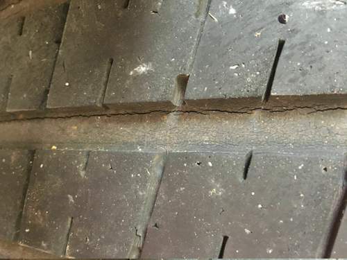

Pünktlich zur Bescherung erscheint eine Meldung im KI „Reifendruckluft überprüfen“. Nächste Tankstelle, 3 bar rein gedreht, nach 10 Minuten, die gleiche Meldung nochmal. Am nächsten Morgen stand die Karre auf der Felge. Rad ab, mehrmals durchgeschaut nichts zusehen. Erst nach genauer Untersuchung, fand ich. An Innenseite ein kleines Löchlein, kaum zusehen. Der Reifen sieht ziemlich porös aus, zu mindestens an Innenseite. Siehe Foto.
Der Reifen ist „3016“ also nicht mal 6 Jahre alt und Profil ist noch in Ordnung. Pirelli W240 Sottozero2. Normalerweise fahre ich Reifen mind. 8 Jahre (wenn Profil noch OK ist) und habe noch nie solche Risse gesehen.
Was mich jetzt interessiert, war die Luft altersbedingt raus oder doch ein Stich?

So alte Winterreifen sind im Winter bestimmt bedenklich, die gleichen alten Wilterreifen als Sommerreifen ohne Risse und Beulen mit 6mm Profil eher weniger.
Die spritsparenden Gummimischungen werden extrem hart, weshalb der Verschleiß nicht mehr stattfindet und daher auch die Nasshaftung extrem bedenklich wird. Mit harten Gummis kannst du Millionen Kilometer rollen, ob das aber bei Schnee und Eis unfallfrei geht?
Notgedrungen mussten die 3 Jahre alten Pirelli SottoZero nach 17500km runter (Karkassenbruch bei drei der Reifen (jeweils Innenseite)). Laut Servicedokumentation vorne noch 6mm, hinten 7mm.

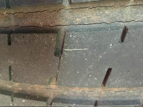

etwas zu spät anbei noch Bilder von meinen Pirelli ( 285/30R19 ). Vier Jahre alt, eigentlich nur Autobahn und so ca 40tkm .
Ganz traurig.
Werde jetzt mein Glück mit Bridgestone versuchen.
Zorc
Moin Zorc,
Danke für die Bilder. Im Moment höre ich ziemlich viel schlechtes über die Pirellis. Wahrscheinlich weil ich gerade vier von der Sorte neu geholt habe.
Eigentlich sollten namenhaften Reifen im 170€ Segment, wie pirelli vier Jahre locker halten. Schon traurig.
