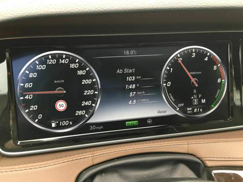

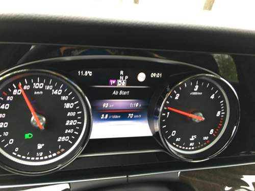

Nie schneller als 130 und immer ruhig wegfahren. Aber auch nicht zu langsam. Siehe Bidelr vom neuen E-Klasse (3.8) und mein W222 (4.5, war aber einmalig, normal ist 5.5)
Walter

Hallo Walter,
danke für die Erklärung. Bei maximal 130 km/h kann ich mir schon vorstellen, dass es mit einem gutem Verbrauch klappt.
Viele Grüße
Husky
