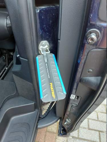

Ich steige für den hinteren Bereich aufs Hinterrad, für die Mitte / vorne habe ich eine "PHATRIP Auto Türstufe".
Danke für die bisherigen Tipps und Tricks. Die Phatrip Türstufe sieht ganz gut aus.
@W447_AMG Die Trittstufe lässt sich aber nur vorne an der A-Säule in den U-Bügel der Türverriegelung einhängen, richtig? Beim Hinteren ist vermutlich die Schiebetüre im Weg?
Geht auch an der der Schiebetür, ich hab zusätzlich die Kanten von der Stufe gepolstert, dass sie nicht an der Verkleidung reibt.
Das sieht sehr gut aus und genau nach dem, was ich gesucht habe. Vielen Dank.
Wird der Holm oder die Türverriegelung dadurch auf Dauer beschädigt? Habt ihr da Langzeiterfahrungswerte?
Langzeiterfahrungen haben wir nicht, bisher vielleicht 20x genutzt. Gegen die Türverkleidung drückt die Stufe auch unter Belastung nur ganz leicht. Einziger Nachteil, von der unteren Auflage liegt nur ein Block richtig an, darauf achten, dass die größere Fläche aufliegt. Am Fahrzeug konnte ich bisher keine Beschädigungen erkennen. Zumal das Blech an der Stelle mehrere Kanten und Rundungen hat und dadurch ziemlich Stabil ist.

Moi, die Phatrip hab ich wieder zurückgeschickt: an der B-Säule nützt sie nichts und an der C-Säule passt sie wegen der Schiebetür nicht wirklich, ohne ein Aushaken oder Schrammen zu riskieren.
Also Leiter oder lange Arme...
