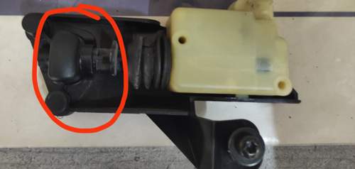

meine Tankklappe ging nicht mehr auf (mit Schalter in der Fahrertür), darum habe ich die Tankklappe "aufgebrochen", dadurch ging die Schlossfalle (die habe ich schon neu) kaputt.
Seit dem habe ich meine Tankklappe mit einem Tape zugeklebt, das sieht natürlich nicht elegant aus und jeder kann mir theoretisch Benzin abzapfen.
Wenn ich den Schalter in der Tür betätige, hört man ein klicken im Amaturenbereich, aber der Zapfen vom Schloss bewegt sich nicht, bzw. wenn man ihn ein bisschen eindrückt, geht er vielleicht 2-3 mal, aber im nächsten Moment ist wieder Schluß und er geht nicht mehr, darum baue ich die Schlossfalle nicht ein, weil die Tankklappe beim nächsten mal sicher nicht aufgeht.
Das Schloss kostet bei Skandier € 242,-, also nicht gerade billig.
Kann ich mir sicher sein, dass der Fehler beim Schloss liegt?
Wie komme ich zum Schloss, da muss ich ja irgendwie von innen rein?

Beim V70I gibts die Notentriegelung mittels Drahtschlaufe wie beim 850 nicht mehr.
Am Motor selbst gibts eine kleine Plastiklasche die man betätigen kann oder ggf auch eine Schlaufe anbringen könnte.
Dazu muss die Seitenverkleidung im Kofferraum ausgebaut werden. Die Kunststoffleiste unter der Scheibe muss mit raus, die ist ziemlich bruchanfällig. Weiß gerade nicht (mehr) genau wo die Klipse saßen.
Auf jeden Fall das rechte Bodenbrett vom Kofferraum raus die Klappe von der rechten Rückleuchte innen….. und dann vorsichtig oben abklipsen….
Gruß der sachsenelch
@rolandfrein das ist zwar etwas fummelig, aber es geht.
Rechten Boden des Kofferraums rausnehmen. Sitzt fest, ist aber nur eingeclipst. Dann
Von der rechten Seitenverkleidung das Element mit dem Drehknopf rausnehmen.
Jetzt kommt der fummelige Teil. Du musst mit langem Arm hinter die Verkleidung greifen und die Verriegelung manuel lösen.
Bild folgt.
Aber: da du den Stellmotor vermutlich ohnehin tauschen musst, wäre es sinnig die gesamte rechte Seitenverkleidung auszubauen.

Siehe Bild. Am rechten Rand ist eine Nase ein Hebel an dem du ziehen kannst
Edith: zu langsam gewesen :D
Wie @Sachsenelch schon schreibt, am Besten ganze Seitenverkleidung ausbauen. Die ist mit einer Schraube über dem Radkasten unter dem "Gitter" verschraubt und sonst "nur" unter dem Fenster eingeclipst.

Danke für die rasche Hilfe, aber ist es sicher dass es das Schloss (Stellmotor) ist, oder kann es auch ein anderer Fehler sein?
Dh. ich komme an die Verriegelung und kann den Tankdeckel öffnen, wenn ich tanken muß?
Kann man an dieser "Nase" nicht eine Schnur befestigen, an der ich ziehe, wenn ich tanken muss?

@rolandfrein wie @Sachsenelch schon geschrieben hat. Wenn du den Stellmotor erstmal freigelegt hast empfiehlt es sich sogar dort eine Schlaufe / Seil... nachzurüsten. Dafür musst du dann in die "Nase" eine Bohrung machen.
Es ist nicht ungewöhnlich dass der Stellmotor nach über 20Jahren aufgibt. Passiert immer wieder. Daher wird er es ziemlich sicher sein.
