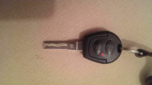

Hallo Leute,
ich habe vor einigen Tagen einen Threat gestartet wie man eine FB anschließen kann. Habe ich auch geschaft. So nun das zweite Problem. Wie kann ich nun die Komfortschließung ansteuern mit meiner FB ansteuern? Weiß einer vielleicht welches Kabel an der Pumpe das Signal weitergibt, oder wird die ganze Sache von dem Steuergerät in den Fensterhebern gesteuert. Dnake für eure Hilfe!!
