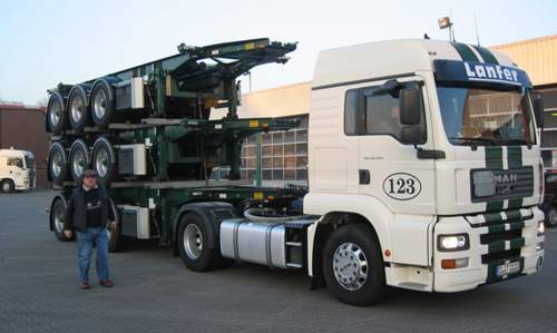

@Kai R. schrieb am 30. August 2023 um 23:14:24 Uhr:
Ein Anhänger auf einem Anhänger geht nur, wenn der abzuholende Anhänger deutlich kleiner ist. Wenn die Achsen gleich breit ssind, geht das nicht wegen der Radhäuser.
Schon mal gesehen, wie dreinleere Containnerschassis transportiert werden? Du würdest staunen. 😉
