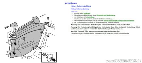

Hallo Zusammen,
Erst einmal sorry für diesen doch recht nichtsagenden Titel des Threads.
Ich weiß leider nicht, wie das Teil heißt, welches ich da ausbauen möchte/muss. Daher konnte ich auch nicht danach suchen...
Es handelt sich um die Mit Kunstleder bezogene Verkleidung, die vom Vorbesitzer leider etwas beschädigt wurde (s. Bilder)
Ich hatte im TV schon öfter gesehen, dass diese Löcher "ganz einfach" mit Smart Repair so gut wie unsichtbar verschlossen werden können (und daher war das Loch jetzt kein KO Kriterium beim Kauf.) Tja, hier bei uns scheint das aber wohl nicht so zu sein bzw. ich hab hier noch keinen gefunden, der es ohne Ausbauen kann. 🙁
Der erste Sattler will das Teil ausgebaut haben und komplett neu beziehen, der zweite kann es, aber es bleibt sichtbar (fürs gleiche Geld wie der erste) und der dritte, der Innenraumreparaturen anbietet hat dankend abgelehnt. 🙁🙁
Toll... 🙁🙁🙁
Da dachte ich, so n kleines Loch ist ja kein Problem... Das hat mich dann so richtig angesch**** 😠🙁
Gibt es eine Anleitung zum Ausbauen des Teils oder darf man da als "halbwegs" schraubbegabter gar nicht ran?

um was für ein Fahrzeug handelt es sich und wo sitzt das Teil
Es handelt sich hierbei um ein C70I Cabrio von 2004.
Hier :😁
Verkl

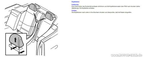

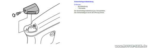

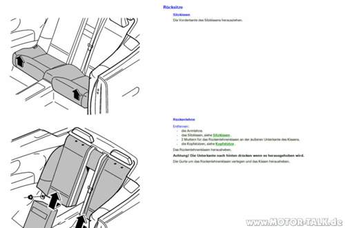

Jetzt fehlen mir ja nur noch die Anleitungen für den Sicherheitsgurt, die Hutablage, die Rücksitze etc…. 🙄
Moment.....
So,hier:
Sitz
Ks
Bild-2
Original geschrieben von T5-Power
So,hier:
Och nääää... Was soll das denn??? Wieso muss man da soviel ausbauen??? Sind die bekloppt???

Vielen Dank dass Du mir die Anleitungen rausgesucht hast, Martin!!!
Beim Coupe muß man nur die Sitzflächen rausnehmen,das geht in 2 Minuten.
wenn ich das auf Deinen Bildern richtig sehe handelt es sich doch um das "Fensterbrett", oder?? Wie sich das korrekt schimpft, keine Ahnung!
