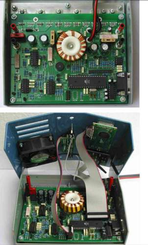

Desulfatierung in dieser Form, ein netter Werbegag
Laden auf 14,7V: die Gasungsspannung einer Bleibatterie bei Normtemperatur (20° oder 25°, da findet man unterschiedliche Angaben) ist 14,4V. Wenn man im Sommer nachladen will (tut man doch eher nicht) dann ein temperaturkompensierter Lader. Ctek MXS 5 mit rotem Knopf oder MXS 10.
Das MXS 10 bei aktiver temperaturkompensation geht bei Minusgraden schon mal bis 15,2V hoch und da blubbert/gast nix.
Im Bild ein selbst gelöteter Modellbaulader. (lohnt sich nicht, hat aber Spaß gemacht) Der gut um den Fakto 5 mehr Bauteile hat als ein MXS 5.
Innenleben-akkumatik

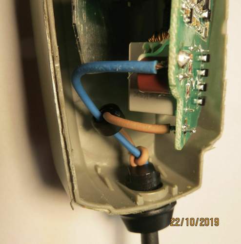

Hier mal ein Blick in das wasserdichte chinesische "Reisebügeleisen" (mit dem schwedischen Preis ) ... besonders bei Festeinbauten im Fahrzeug
(Sommerzeit & leerer Akku - durch nur passive Kühlung) sollte der Feuerlöscher stets in Griffnähe bereit liegen. 😁 Foto 1
p.s.:
eine 100 % Vollladung des Starterakkus ist durch die Ladespannungs-Begrenzung 14,7 V auf einem AGM-Akku nur selten möglich. Foto 2
Es fehlen stets ca. 2 bis 3 Ah Lade-Kapazität - welche mit einem vollwertigen Lader noch "draufgepackt" werden können. Foto 4

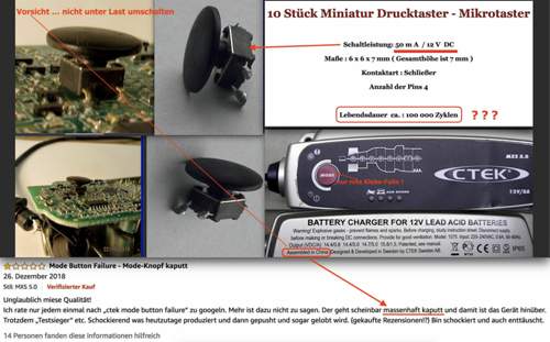

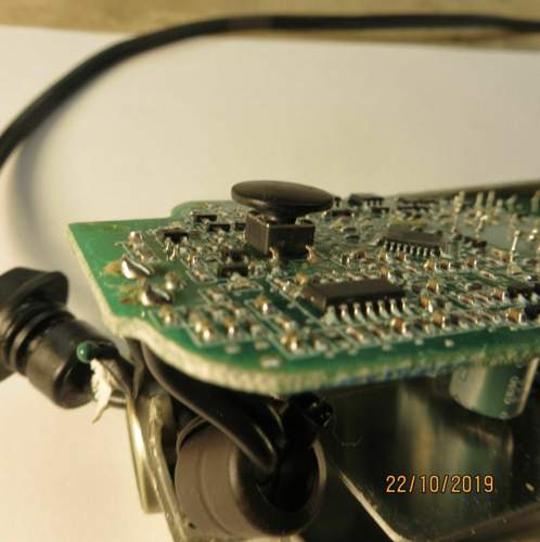

Minitaster nicht bei vollem Ladestrom betätigen ! Foto 3
Um einen 95er AGM vollst. aufzuladen sind mind. 14,8 bis 15,0 V (je nach Temp.) vonnöten ! Foto 4
Luftdichtes Gehäuse!
Max. Ladespannung!
Mini-Taster!
Nachtrag:
... wenn der "Patient" einmal aufgeschnitten ist, sollte das bocksteife P l a s t e kabel gegen ein 5 x längeres wertiges Gummikabel ausgetauscht werden.
In den Unterdeckel empfiehlt sich noch zusätzl. 20 Luftlöcher je 10 mm mit einzubringen ... nur dann würde die passive Kühlung funktionieren. 😁
https://www.amazon.de/.../ref=sr_1_1_sspa?...
... man beachte die Kundenbewertungen !

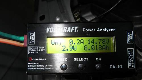

Hallo fahrestern,
zur Erhaltungsladung kann man ziemlich jedes Ladegerät verwenden, weil die winzigen Ladeströme zw. 0,1 A bis evtl 0,2 Amp. jedes Gerät völlig "kalt" lassen.

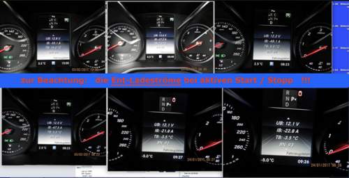

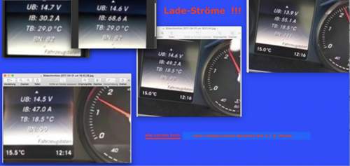

Es geht hier mehr um eine vollst. 100 % Vollladung eines kräftigen 95er Starterakkus in vertretbarer Zeit zu erledigen.
Empfohlen mögl. Ladestrom 10 % der Nenn-Kapazität:
in der Praxis werden durch das "hoch-intelligente" Lademanagment (Euro 6 ) locker 70 Amp. auf den Pb-Akku geknallt ! ( um an der nächsten Ampel-Kreuzung wieder 60 Amp. runter zu ziehen ... durch S/S- Erfindung )
Soso, schönes Dokument, das habe ich doch selbst hier auf MT veröffentlicht.
So einfach ist das ctek dann doch nicht, siehe Bilder. Schon mal was von Hochfrequenzladegeräten gehört? Das bekommt man natürlich mit Messgeräten aus dem Physiksaal nicht gemessen. Einen Bausatz zusammenlöten ist nicht die Kunst. Habe ich schon mit zwölf.

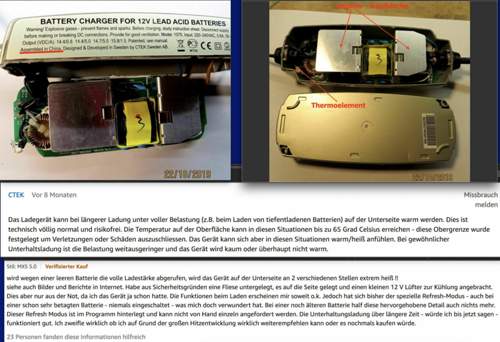

Du hast keinen Schrott gekauft, sondern ein preiswertes L.-Gerät für ca.70 €, welches jedermann für mittelgroße Akkus jahrelang verwenden kann.
Ein höherwertiges Gerät würde ca. den fünffachen Preis kosten.
Darin sind dann aktive Ventilatoren - Ladespannungs- und Ladestrom-Anzeigen integriert.
Ebenso sind Trainingsprogramme - mit zweifelhaften Nutzwert - ausschließlich in teuren Ladern verbaut.
Um eine Kontrolle über die zugeführte Ladungsmenge in Ah zu erhalten, kann man preiswerte Zusatz-Module einfügen.
https://www.google.de/search?...
p.s.:
wenn mit diesem 5 Amp. CTEK weit entladene gr. 95 Ah-Akkus viele Std. laden, wird eine Leistung von
5 Amp. x 14 V = 70 Watt umgesetzt ... dies entspr. einer vergleichbaren Erwärmung eines mittl. Lötkolbens ! auf dem kl. Netztrafo sowie der integr. Bauelemente ohne jegliche Belüftung !
