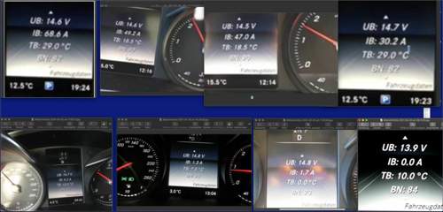

Die extremen Schwankungen des Ladestromes, kann sich j e d e r während der Fahrt im KI anzeigen lassen: (über die Fahrzeug-Daten )
IB: ca. 0,0 Amp. ( entspr. sehr gut geladener Starterakku )
IB: ca. 70 Amp. ( entspr. tief entladener Starterakku )
Ladeströme

Für 10 € extra, kann man sich auch ganzjährig die Ladespannung anzeigen lassen:
Lade- Spannung

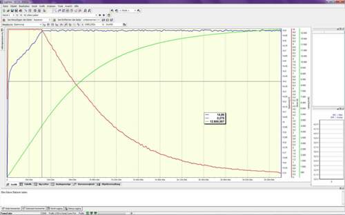

Man, das Laden einer Bleibatterie bzw. das Verhalten einer Bleibatterie ist doch Steinzeit
Blei-saeure-batterie-laden

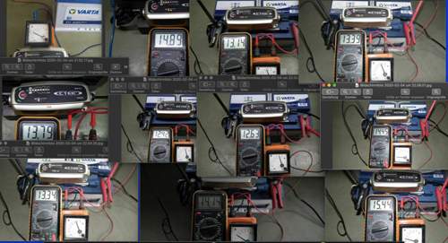

Um das "Blind-Laden" vom CTEK (o h n e jegl. Messgeräte) mal zu verdeutlichen ... hier paar Beispiele:
- Stufe 2 & 3 durchweg max. Ladeströme mit > 4,5 bis Endwert 5,0 Ampere !
- Stufe 4 Ladekurve läuft aus von max. 2,5 bis 0,2 Amp. kontinuirl. abgeregelt !
- Stufen 5 & 6 schneller Durchlauf zur grünen Lade-Erhaltung ! (13,8 - 13,90 Volt ... ca. 150 mA )
- Stufe Recond ist das vorzeitige Todesurteil vom Akku (knisten u. prasseln unüberhörbar !!! )
Mess-Beisp.
Also das Lademanagement vom Ctek ist schon ein wenig anders und moderner. 😉
