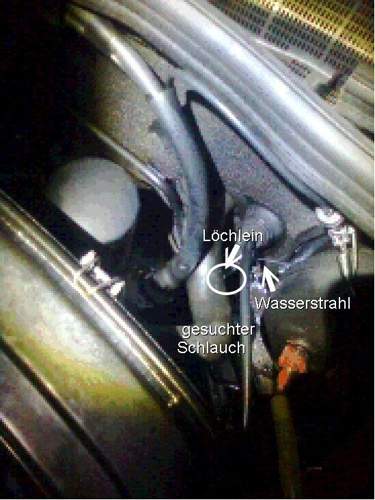

Hi, gerade hab ich den Grund für die kleine Pfütze unter meinem Wagen gefunden.
Es ist ein undichter Schlauch. Ich fahre einen 1,8 Liter BJ 91 W201 5 Gang.
Welcher schlauch ist das?
Er befindet sich von Vorne aus gesehen, rechts vom Oelfilter und links vom Bremsflüssigkeitsbehälter.
Er hat nach unten einen dünneren Abgang und genau da "pieselt" es raus. Auf dem Bild schwach zu erkennen.
Das Pieseln hört auf, wenn ich den Kühlwasserdeckel aufmache und dort den Druck mindere, Ich vermute es ist der Schlauch, der irgendwie in Richtung Heizung geht, Ich vermute dass es Kühlwasser ist. was da rauspieselt. Jedenfalls hab ich was nachfüllen müssen.
Der Schlauch selbst sit an seinen drei Enden jeweils mit einer Rohrschelle festgemacht. Ich denke ich kann den alleine Austauschen, wenn ich wüßte welchen ich bestellen muss, und wo ich den nicht zu teuer herbekomme. Beim Stern, kostet es bestimmt mehr als im Netz.
Hat mir da jemand Tips?
Also wie hei0t dieser inkontinente Schlauch ? ;o)

also generell stimme ich Helmut zu.
Wenn Du keinen beheizten Wischwasserbehälter hast, wird die MB Nummer von Helmut stimmen.
Mercedes Benz erscheint mir der richtige Ansprechpartner zu sein.
Mit Deiner Fahrgestellnummer bist Du im Ersatzteilservice bei Mercedes Benz am Besten beraten.
Ein Bild über die Möglichkeiten ist beigefügt.
Ohne Wischwasserbehälterheizung müßte es Nummer 11 sein; ansonsten die Nummer 17.
Somit wäre höchstens noch die Variante Wischwasserbehälter ( bei drei Schellen ) möglich.

Hallo Denki
Alle 20 Jahre sollte man in einem Aufwasch alle Wasserschläuche ersetzen. Und den KS-Thermostatdeckel dazu. Also nur einmal Kühlwasser ablassen, usw. Wie alt ist übrigens Dein Kühlmittel?
Wenn ein großer Schlauch - "der so gut aussieht" - auf der AB platzt, ist es nach kurzer Zeit um die ZKD oder Motor geschehen. Du weißt gar nicht wie Dir geschieht ...
Für die ca. 100 km am Montag: natürlich kann man flicken oder unterbinden. Evtl. noch den KM-Deckel lockern. Und zwei Kanister Wasser in den Kofferraum :-)
An der MB-Theke in Freiburg: Vorlauf-Schlauch Heizung mit Wischwasserheizung verlangen. Finde das Bild der MB-Bastlerin nicht im EPC.
Grüße Helmut
Edit: Schreck am Morgen: 81 bzw. 109 Euro inkl. 19% - dank MB-Bastlerin :-)

Das liegt evtl. an der T-Form des Schlauches. (Aufvulkanisiert). Kein schlichter Formschlauch.
Auch der dicke Y-Schlauch vorne ist arg teuer.
Vorschlag: Du nimmst den einfachen Schlauch zu 12,98 Euro und fügst später ein Metall-T-Stück ein (3-Euro-Artikel).
Der Schlauch zum WiWa-Gefäß ist dann billige Meterware bei MB - wenn nötig.
Ganz rechts im Bild siehst Du den 13-Euro-Schlauch (gekürzt):

dann könnten es ggfs. diese ET Nummern sein.
Das wären die Nummern, die ich für einen 2,0 Motor gefunden habe, da ich Deine Fahrgestellnummer nicht kenne.
A 201 832 49 94 bzw. A 201 830 05 96
Vielleicht kann der " Finanz - Helmut " einen ungefähren Preis finden.
Für die andere ET Nummer war er ja auch bestens vorbereitet.
Aber immer mit Deiner Fahrgestellnmmer bei MB anfragen !
Wenn Du technisch so gut mit dem richtigen Material bewaffnet bist, würde ich den Weg zur Arbeit versuchen.
Man könnte unter Umständen mit der Fahrgestellnummer und der Beschreibung von Helmut vorher ( gleich morgens ) im ET Service anfragen.
Wenn er nicht vorrätig sein sollte, könnte ggfs. die Lieferung im Laufe des Tages möglich sein ( nur eine Idee ).
Auf jeden Fall würde ich mir für die Fahrt etwas Kühlwasser ( fertiges Gemisch mit Frostschutz ) in einen sauberen Kanister in den Kofferraum stellen.
Wenn der Kühlmittelstand im Ausgleichsbehälter zu weit sinkt, meldet sich die Anzeige im KI.
Dann bist Du vorbereitet und kannst Dich selbst retten ! ( Vorsichtig nachfüllen bei heißem oder warmen Motor ! )
Wenn Du den Schlauch getauscht hast, würde ich auf jeden Fall den Frostschutzgehalt überprüfen und ggfs. die Frostschutzsicherheit wiederherstellen ( entweder bei MB gleich Frostschutzkonzentrat mitnehmen ) oder G48 ( Farbe müßte bei Dir im Ausgleichsbehälter blau oder grün sein - auf keinen Fall rosa oder violett ) besorgen.

dann ist A 201 830 05 96 der richtige Schlauch.
Oder über Helmuts Vorschlag nachdenken.

runde 87 Euro kostet der Schlauch. Naja wenigstens ist er morgen da und ich kann ihn dann am Abend nach der Arbeit einbauen.
Muss ich da was beachten? Ich habe gesehen, dass so was wie Locktide auf den Schellen ist. Brauchts das?
Aus nem anderen Bereich kenn ich dass, das man Schläuche "anölt", damit Sie besser stülpbar sind....aber beim Wasserkreislauf?
Wenn der Schlauch draußen ist, mach ich mal ne gute Aufname davon. Würd mich ja interessieren, ob es ein Marder war. Weil wenn ja, dann wird er den neuen (und sackteueren) Schlauch womöglich wieder zerbeißen.

Kühlmittel unten am Kühler ablassen in saubere Schüssel (ca. 4,6 Liter). Da unten findest Du ein rotes Ventil. Langsam 1 ... 2 Umdrehungen öffnen:
http://www9.pic-upload.de/thumb/16.01.12/ja9ehu1ash74.jpg
Schlauch ohne jedes Dichtungsmittel montieren.
Kühlsystem richtig entlüften!!
Grüße Helmut

beachten ?
Ggfs. neue Schellen besorgen oder bei Mercedes Benz mitnehmen ( kaufen ) .
Sonst nichts; auch kein Einölen o.ä. .
Ansonsten bin ich gespannt auf Bilder und erkennbare Beschädigung.

Reparatur soweit vollbracht. Ich hab mir aber ne dumme Erkältung eingefangen, drum hab ich noch nicht geschrieben.
Es waren dann doch knapp über 2h Schrauberei.
Alles ziemlich blöd zugänglich, für jemanden mit normalem Werkzeugkasten.
Habe also einige wegbauen müssen, um an alle Schellen ranzukommen.
Fotos vom defekten Schlauch habe ich gemacht...muss die nur nich irgendwie kleiner bekommen, der Upload geht wohl wegen der Größe nicht.
Soweit scheint es Kühlwassertechnisch dicht zu sein. Allerdings habe ich verölung festgestellt. Dem muss ich mal auf den Grund gehen, wo das her kommt.
Ein zwei stellen hab ich im Verdacht, also hab ich die mit nem Lappan trocken gerieben. Da sollte ich dann sehen können, ob es da her kommt.
