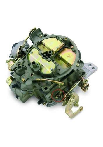

Unter dem Gasgestänge sitzt die Schraube für den Leerlauf. Damit drehst du die Drehzahl runter. Wo ist das Problem ?

Es sollte sich jemand den Motor anschauen, der sich auskennt. Alles was hier genannt wurde, KANN sein, muss aber nicht. Und auf Verdacht Teile tauschen ist der schlechteste Weg. Am Ende ist alles neu und die Ursache ist eine ausgeschlagene Drosselklappenwelle (übrigens der einzige Fehler am Q-Jet, der nicht mit einem Überholsatz und ein wenig Arbeit reparabel ist).
ad *neu bei Rockauto*. Ich hab das alles durch. Was heute als neu angeboten wird (Ausnahme NOS) sind professionell überholte Altteile. Kann gut gehen, muss nicht.
ad versiegelte Gemischschrauben: war ab ca 77 üblich, damit niemand rumdreht. Kann man entfernen, aber es bringt nicht viel, weil die Kanäle, Restriktionen etc. auf magerstes Gemisch abgestimmt sind. Ich empfehle das Buch von Cliff Ruggles, wenn man es wirkich ordentlich machen möchte.

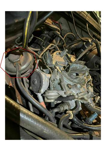

@MADMAN101 schrieb am 3. September 2021 um 17:40:20 Uhr:
Wo ist das EGR Ventil normalerweise? Es gibt aufjedenfall diesen aktivkohlefilter mit 3 Leitungen, was war an deinem Vergaser kaputt? Bei mir sind definitiv Schrauben, das Problem ist folgendes:
Leerlauf viel zu hoch, drehzahlanzeige sporadische Ausfälle, motortemp wird nicht angezeigt, Auto rollt in D ohne aufs Gas zu geben 20-30kmh schnell 😁
Da sitzt das EGR Ventil, siehe Bild
EGR Ventil

sieht alles nach einem nicht verbastelten 305 sbc aus. vn warscheinlich bei der motorkennung h. deine chokedose schaut verdreht aus, normal sind da nieten statt schrauben drin daher vermute ich das diese wg der lahmen feder verdreht wurde das es passt. und er läuft einfach auf der kaltstartstufe, 2000 sind hoch aber noch ok, ausserdem steht dein gasanschlag an der drehzahlerhöhung der klima an. mach bitte nicht den fehler uns lass alles rausschmeissen, das hat alles seinen sinn. schläuche, egr tauschen (membran evtl rissig) kanäle ehr reinigen zündung einstellen sollte einiges mit der chokedose bewirken, gerne pn
