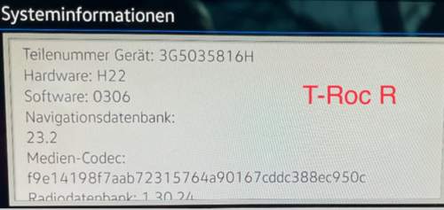

@lufri1 schrieb am 11. Oktober 2023 um 18:47:39 Uhr:
Mich wundert nur, dass der vorher auch die Version 0306 hatte wie das DM.
Foto ist aus dem Frühjahr.
Wagen ist EZ 12.2022.
Das ist doch kein Discover Pro, sondern das Discover Media?

Meine Navi Information ist diese:
Nimm es mir nicht übel, aber ich kann ein DM schon von einem DP unterscheiden. 😉 Es ist ein DP.
.jpg
Das ist echt komisch, dass beide Hardware H22 haben.
Immerhin läuft es, im Gegensatz zum DP im Polo meiner Frau, problemlos.
@Jeverman schrieb am 12. Oktober 2023 um 19:07:36 Uhr:
@lufri1 schrieb am 12. Oktober 2023 um 07:47:27 Uhr:
Ich schätze lufri1 und seine üblicherweise umfangreiche Expertise ja sehr, aber in diesem Fall: Punkt für Dich, Jeverman…
Bei MIB3 haben Ready2Discover, Discover, und Discover Pro die gleiche Hardware.
Danke, das wusste ich echt nicht, wundert mich aber schon.
@Genuine-G schrieb am 12. Oktober 2023 um 20:35:29 Uhr:
Alles fein. Habe das auch überhaupt nicht übel genommen. Der Smiley sollte das zumindest ausdrücken.
die neuste SW Version für das DM ist übrigens die 0841. Beim T Roc (VFL) meiner Frau wurde gestern von 0306 auf 0841ein Update aufgespielt.
