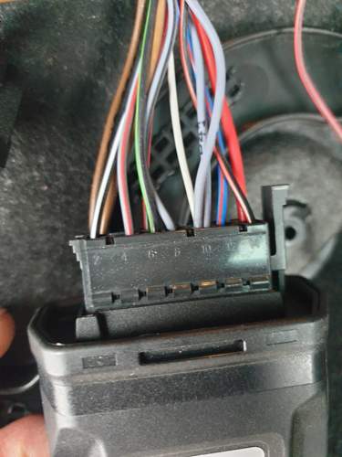

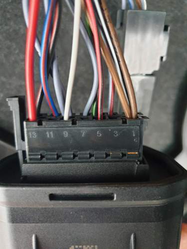

So, da habe ich 1x das Dauerplus von der Batterie, das Steuergerät mit den losen Kabelenden und die Belegung vom Steuergerät. Wie da welche Kabel im Kabelbaum zusammen gehen, lässt sich leider nicht ausmachen.
Falls irgendwer was damit anfangen kann. Ich muss mir wohl mal ne Batterie für mein Multimeter besorgen. Prüflampe ist auch verschollen...

Die Fotos sind leider nicht ganz aussagekräftig. Das soll kein Vorwurf sein. Aber ich vermute, dass das Relais für die Abschaltung der Nebelschlussleuchte vorgesehen war. Das ließe sich verifizieren, in dem man es abzieht und dann die Nebelschlussleuchte einschaltet.
die 3 offenenen Kabel könnten die Stromversorgung sein. miss mal mit dem Duchgangsprüfer nach.
